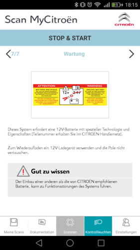

Ich denke das steuergerät nimmt signale von der Batterie und prüft die spannung, kapazität und demnach schaltet es u.a. start stop ab .
Laut bild was da andere Technologie an der Batterie sein soll...
