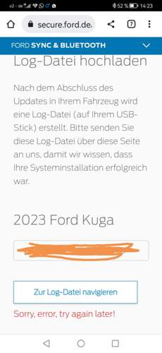

Hallo, bei meinem Sync3 im neuen Kuga Plug in Hybrid stand ein Software Update aus, welches ich gemacht habe.
Nun steht noch ein Karten Update aus, welches ich nur herunter laden kann, wenn ich die Log Datei hochgeladen habe.
Das geht aber nicht, es kommt immer folgende Meldung :
"Sorry, error, try again later"
Ich kann also kein Karten Update machen solange die Log Datei nicht geladen wurde.
Gibt es einen Weg um das zu umgehen?
Vielen Dank vorab

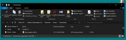

Ich hab's soeben probiert, funktioniert anstandslos. Siehe Bild.
Zip-datei
Der Error kommt vom SYNC dort am Monitor, nicht beimHochhladen.
SYNC schreibt dann auch keine Logdatdei auf Stick.
Dies betrifft die Datei zur Fehlerbehandlung.
Bei mir immer noch die Fehlermeldung beim hochladen von der LOG DATEI

Du sollst diesen (nun rot markierten) Text anklicken und die ZIP-Datei runterladen.

Habe mir die Interrogator nochmal runtergeladen.
Dabei stellte ich fest, dass beim erstem Mal, die Datei dontindex fehlte.
Nun hat es mit dem erneutem Schreiben der Logdatei geklappt
( Kann mir somit den 2 tägigen Werkstattaufenthalt ?sparen.)
Leider kam beim Hochladen der neuen Logdatei wieder der Fehler : Sorry .....

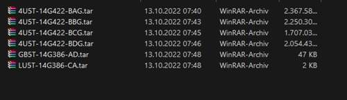

Wärst Du so nett, mal auf Deinem PC einen Screenshot zu machen vom Inhalt des SyncMyRide-Ordners beim Karten-F11-Update?
Ich würde gern vergleichen, dass ich die richtigen und alle nötigen Dateien im Ordner habe, bevor ich loslege ...
Merci!

Hallo @tdci-käufer
hier der Screenshot vom gewünschten Ordner
