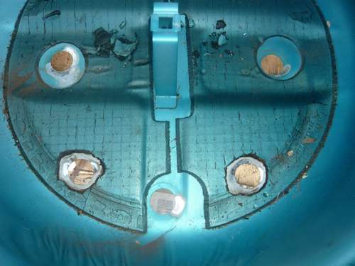

Ich baue seit über 15 Jahren meine Autos immer selbst um. Wenn die Dichtstopfen in den Radmulden noch in Ordnung waren, habe ich die (oft rostigen) Lochränder entrostet, lackmäßig neu aufgebaut und dann wieder eingesetzt. Mal einfach so, mal mit seeehr viel Wachs, mal mit Sikaflex o.ä.. Nach 5-6 Jahren kommt da oft wieder Rost. Ich fahre nur alte Kisten und Rost ist meine Hauptbeschäftigung 🙄 An anderen Stellen habe ich das Problem nicht. Aber diese Dichtstopfen scheinen mechanisch zu arbeiten. Zudem ist die Radmulde wahrscheinlich etwas härteren Bedingungen ausgesetzt, als hier üblich. Zum einen bin ich oft wochenlang in Sand oder auf Schotter unterwegs oder andererseits hängt auch mal das ganze Heck unter Wasser. Zur erneuten Rostbekämpfung muss jedesmal der ganze Tank raus. Das würde ich mir gern sparen.
Ich beginne in den nächsten Tagen wieder einen Umbau eines Neuerwerbs und bin gerade erstmal am grundsätzlichen Restaurieren. Die Rostlöcher in der Karosserie sind jedesmal an bisher noch nie gesehenen Stellen 😰 Ich überlege, ob ich die Löcher in der Radmulde diesmal anders verschließe. Kleine Bleche mit Sikaflex einkleben zB.. Einen Ablaufstopfen lasse ich immer original, damit Kondenswasser raus kann.

Einfach zuschweißen. Ein Blech von oben drauf und zupunkten. Dann von unten nochmal zugepunktet und dann (lackierbare) Nahtabichtung drauf. Dann normaler Lackaufbau. Ich würde nach dem schweißen noch ein Rostumwandler nutzen weil man da ja Poren sieht und der Rost dort Mechanisch fast nicht raus bekommt. Da muss man schon Strahlen.
Strahlen oder alternativ... aber aufwändiger: Mit günstigem Rostumwandler bestreichen.
Dieser "markiert" den Porenrost, wird sich so lila-bläulich verfärben. Den kann man dann gezielt mit einem spitzen Dremelaufsatz ausschleifen.
Anschließend mit 2K-EP zweimal überstreichen oder eben mindestens drei deckende Schichten mit Brantho Korrux 3 in 1.
Neuen Stopfen (!) mit Rostschutzfett einsetzen.

@provaider Der Vorschlag mit dem zuschweißen klingt gut und machbar.
@rpalmer Mit Rostumwandler habe ich keine gute Erfahrung. Ich habe da verschieden Produkte hier und über die Jahre ausprobiert. Ich benutze für tiefer liegenden Rost jetzt Owatrol und mache dann einen Farbaufbau. Damit bekomme ich langjährig haltbare Ergebnisse.

@GaryK Das mit dem Verzinnen kenne ich auch aus der Oldtimerrestauration. Da hatte ich gar nicht dran gedacht. Das Problem an dieser Stelle ist, dass ich durch den porösen Rost das Blech nicht 100% blank bekomme. Letzteres ist aber entscheidend für die Haltbarkeit einer Verzinnung.

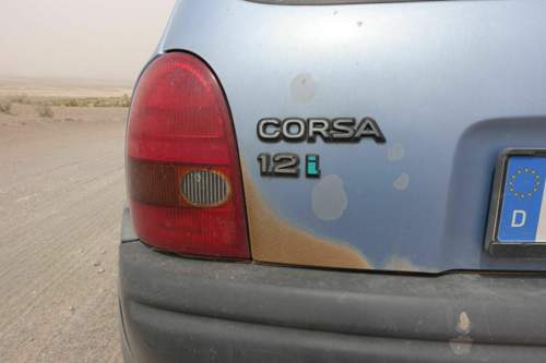

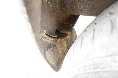

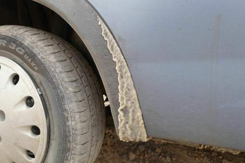

Schweißen klingt erstmal gut. Wird die nachhaltigste Lösung sein. Die Stelle ist schon sehr gestresst. Hier mal ein paar Bilder, wie das normal aussieht. Da war ich in einer Wüste und auf einem Salzsee unterwegs. Heftige Salzablagerungen überall. Ziemlich hart. Über 50°C. Aus dem Salz tropft Restwasser. Das kriecht schön in alle Karosserieritzen. Man sieht auch schön, wie der Sand genau dort hängen bleibt, wo aufgrund der Temperaturen die Hohlraumversiegelung Fluid Film rauskriecht. Deswegen ist Fett oder sowas als Außenanwendung nicht geeignet.

Zum Schweißen: Wahrscheinlich ist es besser, von oben etwas größeere Bleche draufzusetzen, als genau in die Löcher passende Scheiben, oder?

Das ist die einfachste Möglichkeit. Du musst nicht tausend mal ne ecke abschleifen bis es wirklich auf Stoß rundrum passt. Zum fixieren für das schweißen musst dir keinen Dorn anschweißen oder Magnet benutzen.
Wenn du es einfach mit Überlappung auflegst drückst es runter und punktest es fest. Die Wahrscheinlichkeit das man Löcher rein brennt ist auch Geringer als bei ner Stoßnaht.
Nur die Optik hast halt nicht so toll. Aber in dem Fall ist das sehr egal. Das wird weder ein Oldtimer noch sieht man die Stelle.

Nicht den Rostumwandler überstreichen. Ich sprach von "Markieren".
Das ist ja das Problem: Der Rost in den Poren.
Daher ieienen Wandler oder eben Phosphorsäure aufpinseln. Da wo Rost sitzt färbt wicj das anders. Und dann gezielt diese Poren/Stellen ausschleifen. So dass man die Stelle maximal möglich entrostet.
Wenn verfügbar, dann diese Stelle eben mit Washprimer vorgrundieren. Das frisst sich richtig ins Metall. Damit der neue Stopfen nicht arbeitet, klebt man den dann eben mit Dichtmasse/Karosseriekleber ein. Oder du klebst einen passenden "Deckel" auf. So machte das bspw. VW im Wasserkasten... da wurde auch ein Kunststoffdeckel mit dem Blech verklebt (Durchbruch für Pollenfilter, je nach Lenkungsanordnung).

@the_WarLord RostschutzFETT, Kriechfett, Mike Sanders, FluidFilm... sind das ungeeignetste für so eine Stelle. An allem, was klebrig ist, bleibt Staub und Sand hängen und wirkt dann in den kleinen Ritzen wie Sandpapier. Da hat man in kürzester Zeit wieder Rost. Die Gummistopfen arbeiten ja mechanisch.
Da geb ich dir Recht, allerdings kriecht das Sanders Fett und auch Fluid Film weiter (und das unglaublich) und schließt solcherlei Verletzungen.
