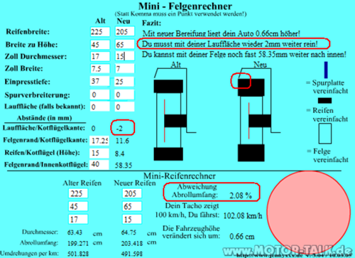

Bei dem Bild, ist das deiner oder sind da die gewünschten Felgen drauf? Wenn ersteres, ists nicht besonders hilfreich 😉
is meiner. 😉
und ja, es sind original mercedes felgen ABER eines r129's.
felgennummer: KBA 42425
einpresstiefe (was auch immer das ist): 25
felgenbreite: 7J
passt das so?

Eine angegebene KBA-Nummer bedeutet schon mal, dass es keine MB-Felgen sind - in dem Falle von Intra/Exip/Borbet, 7J*15 H2, ET 25. Leider konnte ich auf die Schnelle keine ABE finden, d.h. ich weiß auch nicht, ob die mit vertretbarem Aufwand eintragbar sind.
http://107sl-freunde.de/forum/3/13255/8-Loch-Alufelge.html
Die ET ist serienseitig normalerweise 37 - schau dir dazu http://www.jennyxxx.de/index.htm an. Wenn ichs richtig im Griff habe, wandern die Felgen durch die geringere ET weiter nach außen. Das kann schon etwas blöd werden; sollte imho aber funktionieren - man kann schließlich auch deutlich breitere Reifen montieren, die entsprechend weiter rausstehen.
