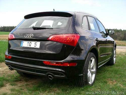

Imgp4334
sieht so aus, wie original Felgen beim VW Tiguan. (Ist ja die gleiche Basis)
5N0 071 496 6,5 x 16 ET 33
5N0 601 025 M: 7 x 17 ET43 / 5 x 112
5N0 601 025 H: 7 x 18 ET43
5N0 601 025 S: 9 x 19 ET 33
5N0 601 025 K: 9 x 19 ET 33
