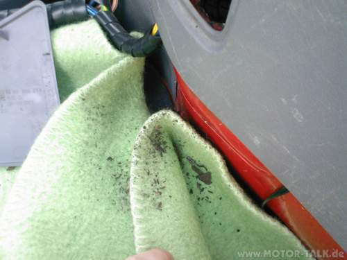

Hallo Forum,
auf meinen weg zur Uni vernahm ich heute morgen plötzlich ein seltsames scheppern.
Hab dann gleich mal nachgeschaut und ein paar Bilder gemacht. Sieht übel aus.
Die Werkstatt wird aus einem schlachtfahrzeug ein passendes Teil ausschneiden und einsetzen, allerdings ist das an der Stelle nicht ganz ohne.
Die Stoßdämpferaufnahme hinten oben muss ja zwingend gemacht werden, auf dem Weg zur Werkstatt merkte man ab 30km/h dann deutlich das da die Radführung fehlt. Ab 50 fängt das Rad an zu springen.
Kommt übrigens von fehlerhaft montierten Stoßdämpfern, wenn die Karosseriedurchführung nicht dicht ist und Reibt, gammelt das durch. Also immer schon auf passenden Sitz achten.
Meine eigentliche Frage: Der Tankstutzen Rostet fröhlich, soll ja auch eine bekannte Stelle sein. Wie genau kann man da was machen? Man kommt ja an nix ran. Und das komplette Seitenteil wollte ich nicht austauschen.
Hilfe....
viele Grüße Qniss

Weißt Du, ob die Werkstatt für diese Schweißarbeiten den Tank ausgebaut hatte?
Hat evtl. jemand aus dem Forum die Reparatur schon selber durchgeführt und dazu ein Reparaturblech selbst angefertigt?
Ich denke, daß ein selbst angefertigtes Reparaturblech u. Umständen besser ist, als ein herausgetrenntes Karosserieteil von einem anderen (alten) Corsa B.
hallo quali,
ein blech selbst anfertigen hatte die Werkstatt auch vor, allerdings war der Dom so kaputt das es zu groß geworden währe.
Die Stelle ist eigentlich keine typische Roststelle, solange man nie die Stoßdämpfer draussen hatte. Erst wenn da eine undichtigkeit auftritt, gammelt es.
Das Teil was sie bei mir vom Schrott eingebaut hatten war abolut in Ordnung.
PS: nein, der Tank war nicht ausgebaut.

ich update die ganze sache mal wieder:
nachdem ich ja die rechte Seite hab schweissen lassen, ist nun die linke Seite auch gerissen und wäre in kürze auch durchgebrochen. Hab ich vor 2Wochen machen lassen. Bei der aktion viel uns dann auf der Bühne auch auf, das die Endspitzen auch ziemlich hinfällig sind. Hab ich heute machen lassen und ein paar Bilder gemacht.
Was haltet ihr von der bereits gemachten Arbeit ?
schaut soweit nach sauberer arbeit aus, frag mich immer noch warum deiner so extrem rostet, vor allem hinten.
dann warte mal wenn ich meinen im winter mach 😁
das frag ich mich allerdings auch.
ich bin ja erstbesitzer und das auto stand die ersten 6jahre immer in einer trocknen und perfekt durchlüfteten garage, wurde mit der hand gewaschen und und und. Ich kann auch jeglichen Unfallschaden ausschließen. Allerdings wurde es IMMER und bei jeder Witterung benutzt, und seit ich nicht mehr zu hause wohne halt fast ausschließlich auf der Autobahn bewegt. Dadurch kommt natürlich viel mehr Salz und Wasser, sowie durch die höhere Geschwindigkeit mehr Split gegen die Karosserie. Aber ob das schon die erklärung ist? Vielleicht ist in der Lackierung schon im Werk irgendwelcher Scheiss passiert,grade im Heckblech sind große Läufer vom Decklack zu erkennen, das hat bestimmt kein Roboter so lackiert ( jedoch sollte auch ein Lehrlings im 1ten Jahr das besser hinbekommen...)
