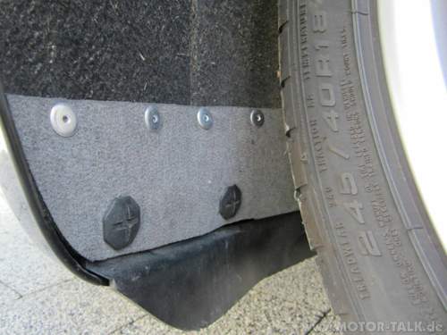

Gestern Abend habe ich bemerkt das ich ein größeres Loch in der Kotflügelverkleidung vorne links habe und es so aussieht als ob die gegen den Reifen gedrückt würde. Der kleine Spoiler/Luftleitlippe oder wie das Teil heißt was da unten noch hingehört fehlte schon als ich den Wagen gekauft habe aber das Loch ist neu.
Hat jemand vielleicht die Teilenummern und die Preise von den Teilen die ich brauche (incl. Spoiler und Befestigungsmaterial) damit ich weiß was ich beim 🙂 bestellen muss oder schon mal weiß was auf mich zukommt ?
Mich würde auch interessieren wie sowas zustande kommen kann....

mir ist es ein Rätsel, wie sowas kommen kann, solange die Radhausverkleidung fest ist. Dann müsste ja der Raddurchmesser größer sein, als der Durchmesser der Radhäuser. Das sollte nicht möglich sein.
Eine Möglichkeit wäre dass bei der Fahrt eine Befestigungsschraube weggeflogen ist, und dann die Verkleidung vor das drehende Rad geknallt ist.
Fehlt denn da eine Befestigungsschraube?
mfg
während der fahrt wird die schale nach hinten gedrückt wenn diese nicht befestigt ist, schleift sie am reifen.

Da brauchst du einen neuen Innenkotflügel, wenn mich nicht alles täuscht waren da 98.- Euro fällig!
Gibt es auch im Zubehör für ca. 40.- Euro, sind dann aber vermutlich aus Hartkunststoff.

Ich danke Euch. Ich habe inzwischen (nachdem ich jetzt lesen konnte wie das Teil genannt wird) etwas gesucht und auch was für 35-75 Euro gefunden aber ich denke ich nehme die originale Radhausschale  - ca. 100 Euro sind ja noch zu verkraften wenn andi.spider sich nicht täuscht.
Ich vermute auch das die unteren Befestigungen weggeflogen sind und das Teil vom Fahrtwind gegen den Reifen gedrückt wurde, das Material fühlt sich recht weich und biegsam an. Was jetz noch übrig ist lässt sich aber nicht von Hand an den Reifen drücken und ist auch richtig befestigt.
.....Radhausschale: 4F0 821 133 H ---83,06 Euro
(12) Spoiler : ..........4F0 853 887 A ---- 4,64 Euro
(13) SpreizNiet :......N 038 549 1 ------ 0,18 Euro (5 pro Seite re/li werden benötigt)
Es reicht schon wenn 2 dieser SpreizNieten weg sind... dann flattert die Matt (Innenradhausschale) bei Fahrtwind immer schön gegen den Reifen.... kommt noch dazu das Du eventuell LLK vorne drin hast ??
Das ist da nämlich eine Sackgasse für den Fahrtwind (vorne rein aber nix hinten raus), der freut sich mal richtig endlich nen anderen ausgang zu haben ! 😁
Ich habe es rechtzeitig bemerkt bei mir und die Nieten nachgeordert und verbaut ! 🙂
mfg Senti

LLK hat er (soweit ich weiß auf jeder Seite einen). Auf der rechten Seite fehlt unten auch schon ein Spreizniet, ich denke ich wede mir mal paar Stück zur Reserve beschaffen und öfter mal da hin schauen damit mir das nicht nochmal passiert.
Ich war zwar die letzten Tage immer etwas schneller unterwegs wie normal aber das sollte das Material eigentlich verkraften können. Ok, so wie es aussieht bin ich nicht der Einzige dem die Spreiznieten wegfliegen....

habe meine Innenkotflügel so repariert, vielleicht nicht schön aber stabiler und günstiger!
Motortalkimg-0954
So geht es natürlich auch aber die Optik ist beim Original schon schöner. Ich habe alle Teile die ich brauche beim 🙂 gekauft und schon seit Wochen zuhause rumliegen aber noch keine Zeit mich darum zu kümmern.

Ich kann nur empfehlen einfach die Radhausschale mit einer kleinen Schraube zu befestigen.
Die böden Kunstoffteile zur Fixierung verliert man gerne.
Wie gesagt, ich habe bei mir einfach auf beiden seiten eine Schraube gesetzt, welche die Radhausschale an der Ecke festhält.
