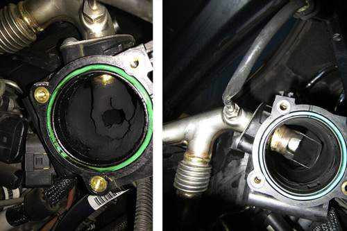

Guten Morgen zusammen,
Ich bin gestern Abend normal über die Landstraße nach Hause gefahren, also keine hohen Geschwindigkeiten o.ä.
Also ich einparkte merkte ich einen verbrannten Geruch, plötzlich ging die Drehzahl hoch blieb bei 2000 stehen und dann ist das Auto ausgegangen.
Plötzlich fing es extrem stark aus der Motorhaube an zu qualmen und zu stinken.

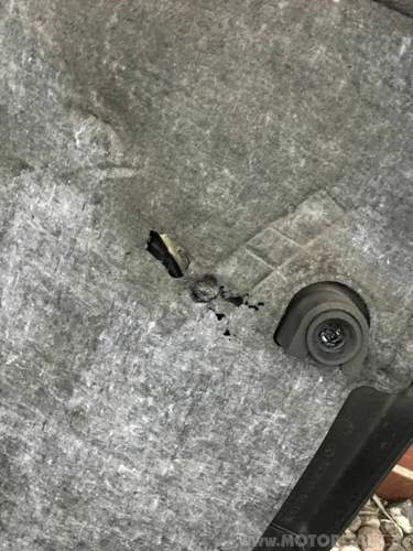

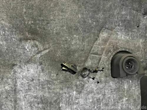

Ich hab den plastikdeckel abgenommen und die darin befindliche Dämmung glühte...

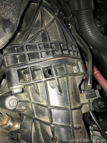

Dann hab ich ein Loch im ansaugtrakt entdeckt...
Kann Montag erst zu bmw.
Motor läuft wieder normal.
Im fehlerspeicher nichts abgelegt.
Habt ihr ne Idee woher das kommt und was das sein kann?
Nur das Loch zu verschließen kann ja nicht die Lösung sein. Das Problem muss ja irgendwie entstanden sein.

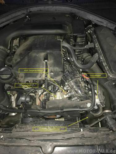

...Verkokung.
Die Ablagerungen der Abgasrückführung ev. in Kombination mit des Öldämpfen der Kurbelhausentlüftung haben sich entzündet und das Loch am Ende des Mischrohrs verursacht.
AGR ist eben totale Sch....
Wenn der AGR-Kühler ebenfalls verkokt bzw. versottet ist, treten große Massen zu heißen Abgases in das Mischrohr ein. Das müsste aber durch den Temperaturfühler am Ausgang des AGR-Kühlers detektiert und als Fehler im Speicher abgelegt sein.
Ich würde anläßlich der Reparatur eine Komplettreinigung bzw. Tausch des Ladelufttrakts einschl. der Einlaßkanäle vorschlagen.
Wenn das Mischrohr ab ist, kann man auch nachschauen, ob ungewöhnlich viel Öl im Bereich der Drosselklappe ist - das würde auf zu hohe Ölabsonderung aus dem Kurbelhaus schließen lassen, da das Abgas ja erst "stromabwärts" der Drosselklappe eingeleitet wird.

Der Ort des Brandlochs unmittelbar hinter der AGR-Mündung ist ziemlich eindeutig.

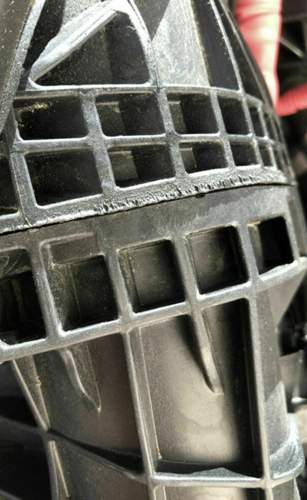

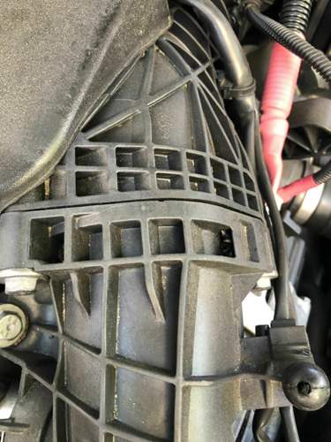

...noch 2 Bilder. Das Vorher-Nachher-Foto ist von einem M57-Motor (z.B. E60 - der Vorgänger-5er)
Die Kurbelhausentlüftung mündet schon vor dem Ladeluftkühler, insofern ist "Reinluft" nicht ganz korrekt.

Ist reine Reparatur! Am Motor wird eigentlich nichts gemacht. Nur Peripherie. Da kommt halt ein neuer AGR Kühler rein, Ansaugbrücke, Trakt und vermutlich werden die Ventile mit dem Walnuss Blaster gereinigt.
...bingo!
Das verklemmte Ventil war das AGR-Ventil selbst - sicher, weil es verkokt war.
Normalerweise ist das nur bei Teillast geöffnet. Die Temperatur im Abgaskrümmer steigt natürlich mit höherer Drehmomentanforderung und Drehzahl. Wenn das AGR-Ventil nun nicht programmgemäß schließt, tritt Abgas mit höherem Druck und Temperatur in die AGR-Leitung zum Ladelufttrakt ein.
Der war bei Dir wegen der widrigen Betriebsbedingungen stark verkokt und die Ablagerungen haben sich im Mischrohr entzündet, wo sauerstoffreiches Frischgas aus dem Ladeluftkühler auf das Abgas trifft.
Wenn das jetzt alles getauscht bzw. gereinigt ist, ist es eine Reparatur, die den Motor - AGR-mäßig - in Neuzustand versetzt. Da das Nutzungsverhalten - und damit die Betriebsbedingungen - kaum zu beeinflussen sind, ist es natürlich irgendwann wieder so weit. Die einzig legale Maßnahme ist, ULTIMATE-Diesel zu tanken, da er rußärmer verbrennt.
