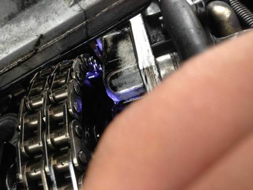

Guggt euch bitte die Bilder an und dann sagt mir eure Meinung zum Zustand und vor allem der Ursache!
Wie kann das denn bitte passieren?

Das würde auf jeden Fall von innen heraus zerstört!
Das die Duplexkette so locker war/ist, dass sie dermaßen "geflattert" hat, ist fast nicht vorstellbar wenn der Motor prinzipiell jetzt noch läuft.
Sieht aus, als wäre irgendetwas von der Kette mitgezogen worden was den Deckel von innen zerstört hat....
Öl ablassen, Ölwanne ausbauen und erstmal alles mit nem Endoskop untersuchen!
Und bitte weiter berichten...

Bevor darauf aber seriös geantwortet werden kann, steht die Fehlerdiagnose im Vordergrund. Der "explodierte" Deckel ist ja nur die Folge eines Ereignisses - nicht die Ursache.
Erst wenn feststeht, was genau überhaupt passiert ist, was alles kaputt ist und wie aufwändig die Reparatur ist, kann man sich Gedanken über das "lohnt sich das?" machen.
Mal zu den Fakten:
322tkm Laufleistung
Nockenwellenkettenrad schrott
noch ist nicht geklärt ob eventuell die Steuerkette übergesprungen ist= Ventile krumm
Steuerkette muss neu
Spann/ Gleitschienen werden mit erneuert werden müssen
Ventildeckel neu
plus wer weiß was sonst noch alles
Der Motor muss raus zur genaueren Diagnose u. wenn du einen Motor mit der Laufleistung zerlegst, dann erneuerste auch noch die Haupt u. Pleuellagerschalen usw. .
Das zerlegen muss aber auch bezahlt werden, ohne Gewähr ob es sich doch noch lohnt in einen Motor mit der Laufleistung einige hundert Euro in neue Teile zu investieren u. der rest bleibt uralt!
Vielleicht wäre ein Gebrauchter Motor aus einer "halbwegs" Seriösen Quelle, mit einer akzeptabelen Laufleistung die bessere Wahl?
Aus/ Einbauen muss man den Motor sowieso aber den "alten" reparieren mit neuen Teilen? Wo fängt man da an u. wo hört man auf? Die Nockenwelle z.B. vier Zähne aus dem Kettenrad brechen nicht einfach so ab..., was ist wenn die Nockenwelle im vorderen bereich durch die Belastung einen "anriss" hat, der Motor wird gemacht u. 2tkm später schert das Nockenwellenkettenrad ab??
Nockenwelle also mit erneuern?
Ich würde mich einmal nach einem Gebrauchten Motor umsehen!
MfG Günter

Am Nockenwellenrad fehlen 4 Zähne, schiesse zu fotographieren ich habs versucht.

Hier noch das missglückte Bild vom Kettenrad.
Vier Zähne wie gesagt weg...
