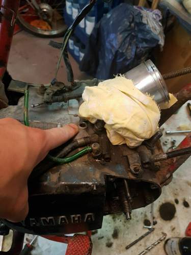

Moin habe mir eine dt 175 als Scheunenfund fürs acker für unsern Hof geholt und überarbeite sie gerade...als ich das getriebe aufgemacht habe kam schier Wasser raus und später ein öl-Wasser Gemisch...habe alles gereinigt und trocken und Frage mich nun woher das Wasser kam?
Da ist ein Loch beim Zylinder wo nichts drin steckt...hier fehlt sowieso sehr viel an der Maschine...und ich Frage mich ob da das Wasser den lief...weiß jemand wofür das Loch ist?
Loch im Motorblock
Moin.
Kannst du auf den von @JoeBarHG verlinkten Bildern sehen.
Ist die Gehäuseentlüftung.
Da kommt ein 90° Aluwinkel rein. Dort kommt Belüftungsschlauch ran, der dann hinten am Gehäuse Richtung Boden geführt wird.

Hast schon mal ins Yamaha Parts Book geschaut: www.bike-parts-yam.de geschaut. Vielleicht Dekompressionshebel ? ?
Die Frage ist schon öfter aufgetaucht in Bezug auf Yamaha Zweitaktmotoren.
Meistens hieß es, fas sei ein Entlüftungsloch fürs Getriebe...?
Da sollte aber vielleicht noch so ein Schlauch ran der dann nach unten zum Boden hinführt, glaub ich.
Dekohebel für nen Zweitakter !

Wenn man nach Bildern von nem DT175-Motorblock googelt bekommt man auch Bilder, wo da nich was angeschlossen ist.
https://www.offroad-forum.de/viewtopic.php?...
Vermutlich tatsächlich die Getriebeentlüftung...

Es gibt hier ein Thema wo auch nach der Bohrung gefragt wird, allerdings geht's um eine 125er.
Da wurde sich auf eine Getriebeentlüftung geeinigt.
Also ich habe einmal den Raum abgedunkelt und in das Loch geleuchtet um zu schauen ob iwo licht Austritt...weder im kurbelwellengehäuse noch im getriebe war licht zusehen
Geht mir nur darum ob ich den kompletten Motorblock jetzt spalten muss oder ob ich es so belassen kann nun
