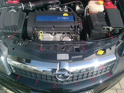

Ist nicht schwer. Einfach bei den 4 Plastik Niete oben die Stifte in der Mitte mit nem dünnen Schraubendreher oder der gleichen nach unten raus drücken (am besten eine Hand darunter halten um sie auf zufangen) und unten bei den 6 Halteclips die Nasen mit nem flachen Schraubendreher nach und nach eindrücken und dabei den Grill hoch heben. Ist keine Hexerei und in wenigen Minuten erledigt. 🙂

Na wenn das so einfach werden sollte kann ich mich nur bei dir für die tolle Unterstützung bedanken...mal schauen wie gut dass mein Schwager hinbekommt ich werde ihm mal dein Bild zeigen
