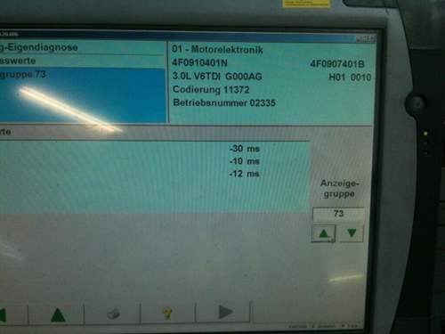

Hab den starken Verdacht das mein Luftmassenmesser defekt ist .
Symtome: Keine Leistung im oberen Drehzahl / Geschwindigkeitsbereich
Endgeschwindigkeit wird nur schleppend bis gar nicht erreicht bei leichten Bergen ein
straker Geschwindigkeitsabfall ( von knapp 240 auf unter 220 )
Tests: Habe auf der BAB ein Beschleunigungstest mit angeschlossenem und abgezogenem LMM
Durchgeführt Beide werte sind Identisch die "Endgeschwindigkeit" liegt bei beiden Tests
zwischen 230 und 240 Test wurde auf ebener Strecke durchgeführt

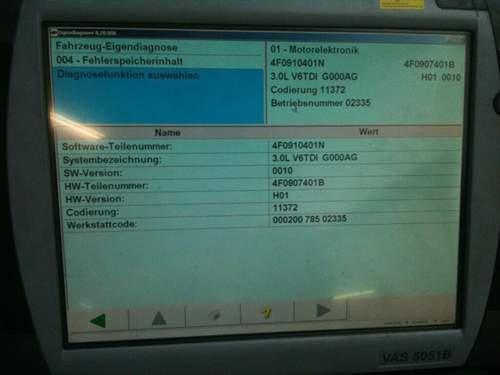

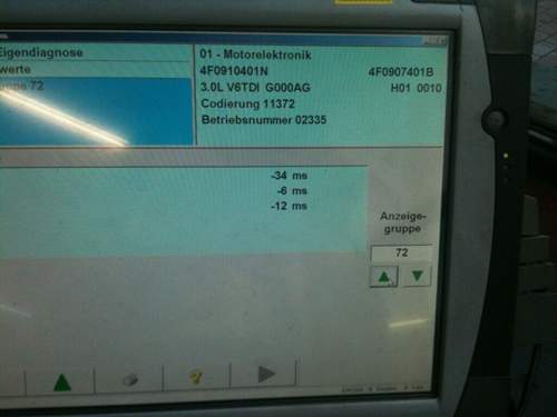

Keine Eintragung im Fehlerspeicher Injektoren liegen alle im Normbereich ( siehe anhang )
Frage: welcher Kanal war für den LMM zuständig ? (kenn es vom Passat da konnte man den via VAG
Tester überprüfen)
Fällt der LMM unter die Gebrauchtwagengarantie ? (Perfect Car Pro)
Danke im vorraus

MWB ist 3, loggen sollte man aber 3,8,11.

Dein Injektor Kanal 74 ist sehr grenzwertig!

Am besten ein Logfahrt machen und den LMM mal prüfen!
Er sollte nicht mehr als 50mg/h unter dem Sollwert liegen!

haste schon das "motor-update" bekommen?
danach ging meiner dynamischer und erreichte auch 250km/h mit klima 🙂
Kann ich gar nicht sagen kann man aber anhand der bider erkennen da steht alles wichtige drinn. So lange ich ihn Fahre noch nicht bin aber der meinung ganz zu anfang lief er auch ma 260 (war eine der ersten BAB Fahrten und die einzige von mir genutze testmöglichkeit vor dem reifenwechsel (winterreifen mit H index sprich 210) seid diesem jahr tut er es nicht mehr

Moin bei mir wurde der LMM versuchsweise getauscht da anhand von Messwertblöcken kein genaues ergebnis zu erkennen ist
Fahr auf die BAB und Teste deine V max und die bescheunigung bis da wechsel den LMM versauchsweise aus und vergleiche
Bei mir war er defekt Leistung is wieder da
