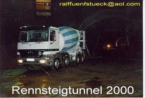

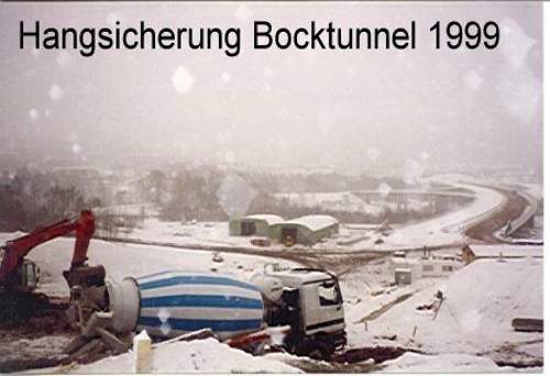

ja es sind 32t, bin aber auch schon MP 2 Mischer mit der ausführung 4141 gefahren ( ohne Fahrerkartenlesegerät war ca. im Jahr 06 ), verstärkte Ausführung vom Kipper oder so (habe leider kein Bild von dem Mischer ), kommt allerdings so gut wie gar nicht vor, zudem eine höhere Zuladung auch mehr in der Straßenzulassung kosten würde, ob es das überhaupt noch gibt ist fraglich.

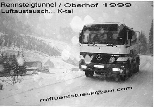

Bin aber auch schon auf Baustraßen wie z.B beim Rennsteigtunnelbau A 71 , 1999 mit einem 99ér Actros 10cbér mit 10,5 cbm also knapp 42t im Dreck umher, da hatter ganz schön zu tun gehabt, natürlich alles im Schneckentempo.
Am-keltal-rennstgtunnel
Ralfs-10-cubikker-actros
Hangsicherung-bocktunnel
