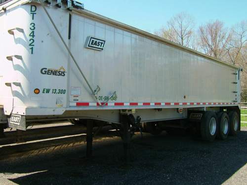

Klick dich mal bei den Genesis durch,
http://www.eastmfg.com/tralrs_gendefault.html
Ich werde morgen einen auf die Waage stellen, dann hast du das wirkliche Gewicht. Was benotigst du, zwei oder 3 Achsen?

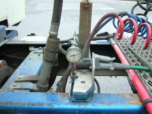

Fur deine Luftfederung, um zu wissen wie schwer du bist, das ist ganz einfach, -T- ein Manometer in die Luftfederung. Diese Manometer kannst du auf PSI oder Bar haben, etwas mehr luxus mit LBS oder KG - nicht emphelenswert, weil dann auch die dummies wissen wieviel Achsdruck du Fahrst. -Kannst naturlich ein Abschaltventil einbauen, das du bei 60 PSI schliesst. 60 PSI sind an meiner Zugmaschiene 17 Tons Achsdruck.

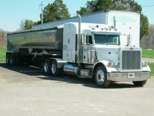

Bei 50cbm bist du ja schon fast beim walking-floor mit deiner Durchfahrtshohe.
Vergleichst du jetzt Orangen mit Apfeln?
Dein Halbrund Trailer ist ~30cbm mit hohen Seiten kommst du auf ~35cbm.
Im Anhang siehst du eine Half round mit weit uber 50cbm. Die Trailer sind Monster mit 68cbm.😁

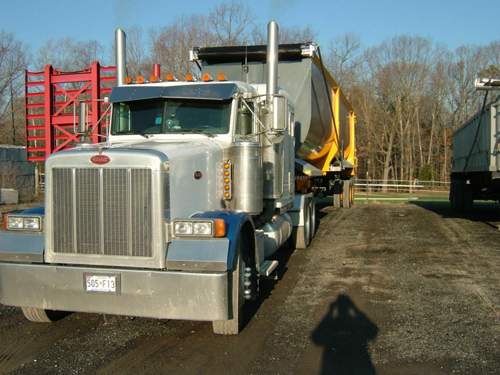

Im Anhang -half round- siehst du einen Halbrund Trailer. Dieser Trailer wiegt Leer mit Liner und Tarp 4,57 Tons Metric. Die Zulassung ist fur 50 Tons gross.
Wir haben noch einen zweiten Trailer dieser Art, mit 48cm hohren Seiten. Dieser wiegt 150 Kg mehr. Es konnte erheblich Gewicht eingespart werden wenn wir die Achsblocke gegen Alu Blocke austauschen wurden.
Im Zweiten Bild siehst du einen Trailer der fur 57 Tons gross als Singlebereifte Schleppachse oder 60 Tons gross mit Zwillingsreifen Zugelassen ist. Dieser Trailer hat einen vertarkten Rahmen weil dieser Trailer auch im double mit 80 Tons Gesamtzuggewicht uber die Felder und Turnpikes rollt.
Anfang der Woche werde ich mir die Specs fur einen 50cbm Trailer zusenden lassen.

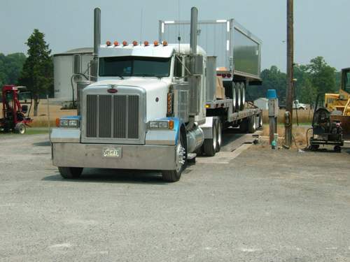

Im Anhang siehst du wie vorteilhaft ein 6X4 Drive ist. Mit dem richtigen Motor, Cat, einem guten Getrieben, 13 Speed Fuller, und richtig schwung kommt man auch ohne Trecker mit richtig Gewicht in die Felder zum Ausladen.😁
