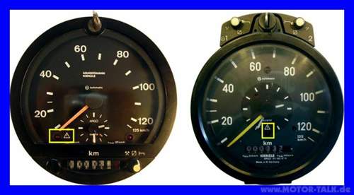

Es gibt aber Fahrtenschreiber, die Schaden nehmen, wenn sie ohne Scheibe betrieben werden. Da gibt es aber sog. "Blindscheiben", die die Mechanik schonen und nichts aufzeichnen.
Das ist definitiv falsch!!
Die Blindscheiben waren nur dafür gedacht Fehlermeldungen zu unterdrücken.
Mir wurde es bei der Anmietung eines 7,5-Tonners für einen privaten Umzug so erläutert. Und ein mechanisches Etwas wird kaum eine Fehlermeldung an die Elektronik weitergeben.
zu 1. vergiss es
zu 2. es kommt sehr wohl eine Fehlermeldung (fahren ohne Diagrammscheibe oder Fahrerkarte)
@Schrauber979, bei den alten Geräten kommt keine Fehlermeldung; einzig+allein das kleine rote Warndreieck erscheint im Tacho bei fehlender oder falsch eingelegter Scheibe bzw. nicht korrekt geschlossenem Deckel.
Die Blindscheibe sollte eigelegt werden, damit die Schreibnadel nicht beschädigt wird - das hatte zur damaligen Zeit jede Werkstatt geraten.
... und bei den Digitachos einfach "Out of scope" stellen.
Danke! Genau so war die damalige Erläuterung. Es war nicht mein eigener Umzug, von daher kann ich das genaue Datum nicht rekonstruieren. Es müsste so grob 1990 - 1995 gewesen sein.
Ob das Warndreieck aufgeleuchtet hätte, habe ich nicht getestet. Blindscheibe rein und gut war es.
Das im Bildchen gelb eingerahmte „Lichtlein“ mit dem Dreieck daneben/darüber/darunter (je nach Schreiber-Modell) signalisiert, dass entweder keine Scheibe eingelegt wurde oder die Abdeckung nicht richtig geschlossen wurde.
Und ich habe noch keinen Fahrtenschreiber „ohne“ gesehen.
Bei den „Schubladen-Modellen“ sind die Symbole eben auf dem Anzeigeinstrument.
