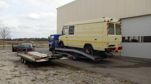

Deine 4m langen Rampen dürften bei neueren Fahrzeugen nicht ausreichen, wenn du 90cm Höhenunterschied hast.
Die Originalrampen bei meinem Autotransporter MB 814 muss ich bei jedem neueren Fahrzeug "unterfüttern" (selbst bei einem kleinen Mazda 323) - und das bei einem viel niedrigerem Höhenunterschied als bei deinem Lkw.
Bei dem gezeigten Calibra waren die beiden Hölzer schon fast zu wenig - dir Frontlippe streifte leicht beim Abladen!
Es geht nicht nur um den Auffahrwinkel, sondern auch um den Radstand und die Fahrzeugbodenhöhe, wenn du mit der Vorderachse schon oben bist und die Hinterachse noch auf der Rampe steht. Auspuff bzw. deren Schellen sind oft ein Handicap.
Beim Düdo (2.Bild) bauten wir eine ca. 4,5m lange Rampe, damit er - trotz der hohen Bodenfreiheit - nicht hängen geblieben ist. In der Fahrzeugmitte war´s knapp (Auspuff, Schweller), und der Überhang hinten waren ein Problem.
MB 814 Autotransporter

Vor allem fällt deiner - wie eigentlich alle Abschlepper mit festem Aufbau - nach hinten ab. Bei einer völlig geraden Ladefläche klappt das meist eh nicht mehr.
Cooles zweites Bild, sieht so richtig schön verboten aus. 😁
Genau dies hat Golfschlosser ja auch zu bedenken gegeben.
... und keine Sorge, Go}][{esZorN; bei Bild 2 war alles gerade noch im grünen Bereich.
Aber zugegeben: Die NL war ausgereizt; 40kg wären lt. Papiere noch möglich gewesen.
