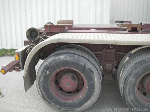

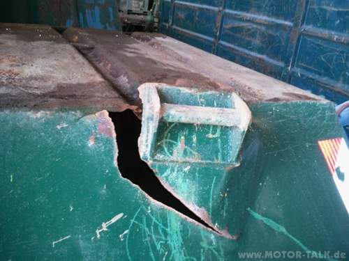

Zumal das "wiedergangbarmachen" von Containerscharnieren/Türen eines meiner Tätigkeiten sind.
Imgp0672
Foto0212

Beim F2000 wurden vom Allrad Vorderachsen als Nachlaufachse oder Vorlaufachse eingebaut, die hatte wohl eine höhere Tragfähigkeit als die Standart Achse, sowas fand man oft im Kommunalbereich die ja zum teil recht schwere Anbauten hinten haben. Nur waren bei diesen Achsen keine Gelenkwellen eingebaut, also auch kein Antrieb vorhanden. Was aber nicht heist das man das nicht auf einen Antrieb umbauen kann.
