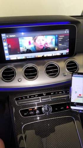

Ich habe mir eine Handy Halterung eingebaut da läuft CoPilot Navi App.
Mit Wohnwagen, Ideal da die Höhe des Gespann angegeben werden kann.
Das Navi vom Mercedes ist Praktisch weil es in der HUD Angezeigt wird.
Am Apple carplay habe ich die Carlinkit Box (diverse Apps TV, WLAN Rückfahrkamera Wohnwagen, Google Maps etc.)
Im Wohnwagen Modus laufen 2 Navi gleichzeitig oder 3 wenn ich Google Maps auf der Carlinkit Box Starte.
Heute lief LiveTraffic nicht in der Schweiz, etwa 20 Km auf der Italienisch Autobahn war alles wieder ok.
Zum Vergleich CoPilot zeigt mir 150 km im voraus Störungen auf der Route
MB zeig mir Zoom abhängig ca. 30 - 50 Km.
Möchte keines missen beide machen ihren Job ist schon klar MB Navi System ist Technik vor ca. 8 Jahren.
Mal den neuen S214 anschauen da ist das Navi eine andere Hausnummer.
Gruss Brummbär
