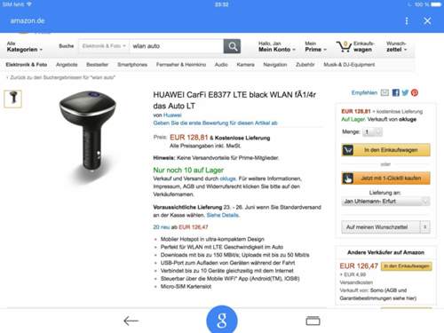

hallo,
mir sind die USB Ports zu "schade" für den surfstick und habe im netz folgendes gefunden. hat jemand erfahrungen mit dem teil huawei 8377 ?
praktisch ist der anschluss über den zigarettenanzünder, da ich den eh für nichts gebrauchen kann.
danke im voraus
jan
@Otello80 schrieb am 30. Juni 2015 um 05:58:29 Uhr:
hallo,
danke im voraus
jan
Der E8231 hat auch einen Adapter fuer eine Autosteckdose.
Irgendwer im Forum hat den e8377.
Er muss jedesmal manuell eingeschaltet werden...
Für mich daher keine Alternative.
