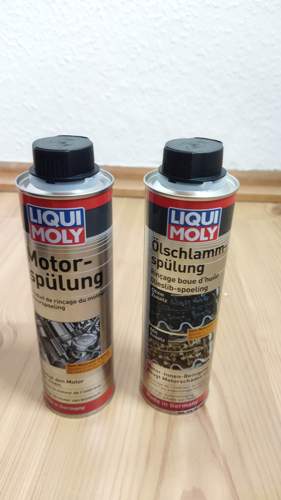

Ich hab das hier gekauft. Auf der einen Dose steht 10 Minuten im Leerlauf laufen lassen. Da der Ölwechsel von ATU durchgeführt wird nehm ich wohl lieber die andere Dose, damit kann man 200 km normal fahren.
Ölschlammspülung

Hej, ich nutze die auf dem Foto regelmäßig in allen 10 Fahrzeugen die ich betreue und alle sind begeistert! Ruhigere Motorlauf, weniger Verbrauch! Bezahle aber ca. 10 Euro pro Dose!
Bild #211416321
@alecxs schrieb am 12. März 2025 um 12:13:50 Uhr:

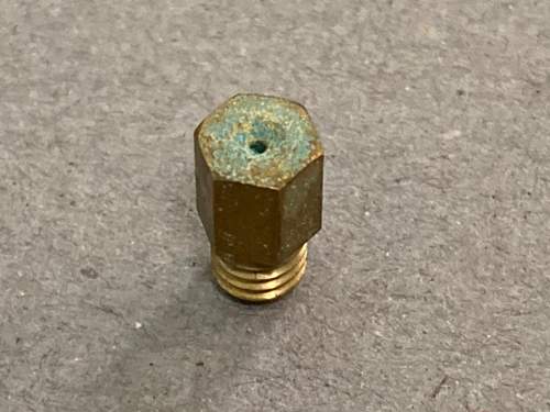

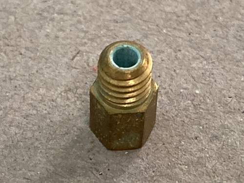

Der Mistzeug hat mir bei meinem Motorrad-Oldtimer (Yamaha RD 250 Bj. 1975, Zweitakt, Getrenntschmierung) einen Satz Hauptdüsen versaut. Schau Dir mal die Bilder an. Feinstes, weißes Oxyd nur vom Rumstehen. Mit den Rückständen in der Hauptdüsenbohrung kann man sich ein schönes Loch in den Kolben brennen. Zum Glück ist das kleine Moped einfach nicht mehr nach der Winterpause angesprungen. Entsprechende Korrosion hatte ich auch im Benzintank. Seitdem fahre ich selbst mit dem Zweitakter nur noch Utimate, kippe ab und zu ein wenig Systemreiniger rein, leere vor der Winterpause und nach jeder Fahrt die Vergaser und packe noch vor der Winterpause einen Protector gegen Umkippen (Castrol) in den Sprit.
Img-5474
Img-5475
