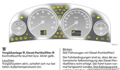

Themenstarteram 6. Januar 2010 um 23:29
habs mir jetzt mal angeschaut. :)
muss ich jetzt echt mal drauf achten. dachte immer, dass ich gewartet hab, bis alle symbole aus sind...
wie oft darf denn die dicke ungefähr gurgeln bis sie an geht?
im anhang übringes der auszug aus der anleitung ;)
Vorgluehen
Ich geb dir mal ein Tip versuch es mal mit 2x oder 3x vorglühen so mach ich es und hab keine Prob beim anlassen(ist nicht mein erster Diesel) sollte er danach immernoch schwierigkeiten haben würde ich mal meine Glühkerzen überprüfen lassen.
Themenstarteram 6. Januar 2010 um 23:38
hmm, nach nicht ganz 28000 km sollten die glühkerzen doch imho noch ok sein, oder nicht?
aber das mit dem vorglühen (mit anzeige und gegebenenfalls 2x) werd ich mir mal zu herzen nehmen ;)
danke dafür! :D

Das ein Diesel bei minusgraden etwas schlechter anspringt ist normal da es ja ein selbstzünder ist und er ja erst mal so hoch kompremieren muss das sich der diesel auch selbst entzündet und die Glühkerzen nu nicht so extrem heiss werden also brauch es schon ein paar sekunden und der Diesel läuft.:)
P.S.: und bei so einer geringen KM leistung denke Ich das die Glühkerzen noch i.O. sind aber man sollte eben richtig vorglühen :D
Ich würde mir das mehrmalige Vorglühen für ein langes Leben der Glühkerzen möglichst verkneifen. Die Glühdauer wird vermutlich aus Kühlwasser- und Aussentemperatur berechnet. Ich kann mir nicht vorstellen, daß über die Glühkerzen irgendwie eine Zylinderinnentemperatur ermittelt werden kann. Ich denke auch nicht, daß mehrmaliges Glühen ohne Anlassvorgang erkannt wird, weil dieser Fall einfach nicht vorgesehen ist. Einmaliges Vorglühen mit direktem Motorstart, nachdem die Anzeige ausgegangen ist (wichtig!), muß ausreichen. Mehrmaliges Vorglühen belastet die Glühkerzen mit Sicherheit extrem, da dann Temperaturen an den Kerzen auftreten, für die sie nicht vorgesehen sind.
