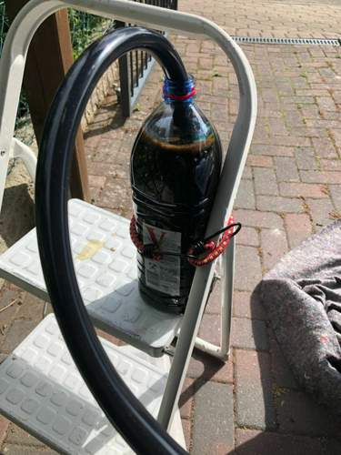

Getriebe gespült, hat neben einer kleinen Sauerei alles geklappt.
Der Anschluss am Ölkühler saß dermaßen fest, ich habe schon kurz gezweifelt, ob ich überhaupt weitermachen soll... aber die durch die Ablassschraube abgelassene Brühe musste ja auf jeden Fall ersetzt werden.
Habe sie letztenendes doch raus bekommen und dann 15Liter ATF gespült. Es sieht so aus, als wäre der Wechsel mehr als nötig gewesen. Waren auch einige Ablagerungen an der Ablassschraube und im Öl.
Jetzt schaltet er gefühlt besser, ab und zu rupft er immer noch und hängt manchmal etwas länger im dritten, zieht diesen quasi höher als die anderen.
Das Schalten von P in R und D war vor der Getriebeölspülung immer deutlich merkbar. Interessanterweise hat sich das jetzt deutlich gebessert, aber nicht immer. Manchmal merkt man den Schaltvorgang ruckelig wie vorher.
Naja was soll ich sagen, das Getriebe hat vielleicht schon etwas gelitten. Vielleicht ist es auch immer noch etwas zugesetzt und das löst sich mit der Zeit. Vielleicht auch nicht...aber zumindest habe ich ihm mit dem ATF Wechsel nochmal was gutes getan.
Habe nicht über vida resetten lassen und jetzt ca 100km Strecke nach dem Wechsel erreicht.
Beste Grüße und danke für die Antworten und Hinweise
Ole
