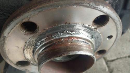

linkes Vorderrad läuft unrund, was ist defekt?
seit kurzem habe ich folgendes Problem und ich habe die Ursache noch nicht so ganz verstanden.
Das Lenkrad wackelt und man hört Schleifgeräusche mit gleicher Frequenz wie die Lekradvibrationen.
Wenn man das Fahrzeug anhebt, lässt sich das Rad, bzw auch die Bremsscheibe nicht frei drehen, sonder wird immer wieder mal an der gleichen Stelle schwergängig.
Wackeln am angehobenen Rad ergab ein ausgeschlagenes Spurstangenkopfgelenk. Das habe ich ausgetauscht, hat aber am grundsätzlichen Problem nichts geändert.
Es wird gefühlt sehr schnell mit nur wenigen km schlimmer
Lenkrad wackelt immer noch, Pedalweg beim Bremsen ist größer als normal bei der ersten Bremsung.
Wenn ich das Rad bei angehobenem Fahrzeug Drehe und Mit einem Bock und Schraubenzieher das Felgenhorn anpeile hat es an einer Stelle 5mm Luft, an der gegenüberliegenden liegt das Felgenhorn am Schraubendreher an. Es ist egal was für eine Felge montiert ist.

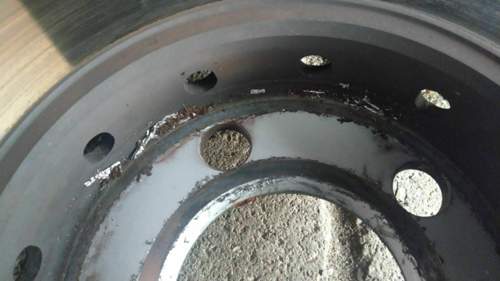

Die Bremsscheibe hat auf etwa 90° eine bläuliche Verfärbung.
es scheint so also ob die Radnabe eiert.
es gab keinen Stoß oder Unfall.
Das Radlager wurde vor 2 Jahren erneuert.
Ich vermute eine Problem mit dem Radlager, verstehe aber nicht was passiert sein muss, dass die Nabe eiert. An ein Problem mit den Antriebswellengelenken glaube ich nicht.

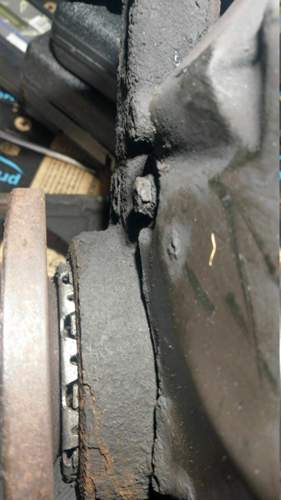

So ungefähr würde das Teil aussehen:
https://www.ebay.de/.../362976956938?_trksid=p2349624.m46890.l49292
Der helle Metallring mit den offenen Stellen der hinter der Radnabe aus dem Radlagergehäuse herausgekommen ist.
ich denke mal der soll komplett drinnen stecken und fest sitzen.
Das Teil sieht für mich so ähnlich aus wie das Gehäuse eines Johnson Controll Saia Schrittmotor
Viele Grüße
Thomas
@Thomas.H66 das ist ein ABS Ring
Hallo Polobudy,
laut des Youtubevideos das ich mir gerade ansehe muss dass der Verriegelungsring sein, der verhindert, dass das Radlager wieder nach außen herausrutschen kann. es verrastet sich mit seinen Zähnen im Radlagergehäuse
Der ABS-Sensor sitzt weiter innen zum Getriebe hin
Der Ring ist locker. Ich verstehe aber immer nicht warum es so unrund läuft und einen Seitenschlag hat.

Weil das Radlager in dem Radlagergehäuse rumeiert und die Passung jetzt ausgeschlagen ist?
Wenn das aber einmal eingepresst ist, wie soll sich das dann so lösen, dass es rumeiert?
Das Radlager wurde von einem Bekannten mit einer Werkstadt einer anderen Marke gewechselt.
Mit dem Radlager gab es dann schon mehrfach Probleme.
Starkes Rattern beim leichten Bremsen meint meine Tochter. Ich selbst war in Urlaub und konnte es nicht beurteilen
Da hatte sich angeblich der ABS-Sensorring gelöst. Das sei angebliche ein Teilefehler gewesen und wurde kostenlos behoben. Ein Jahr später ähnliches Symptom auf der anderen Seite.
Da hieß es dann es sei ein Montagefehler beim Einpressen gewesen. Es wurde auch wieder kostenlos behoben. Da war dann so wie ich jetzt nach den beiden Videos die ich mir angesehen habe vermute, der Sicherungsring wahrscheinlich nicht ganz eingerastet.
Jetzt haben ich das gleiche vermutlich auf der anderen Seite.
Vielleicht haben die den Spezialwerkzeugsatz zum Einpressen nicht.
Ich verstehe trotzdem noch nicht warum die Radnabe eiert.
Rausrutschen dürfte das Radlager während der Fahrt aber nicht. Da ist ja dann noch die Antriebswelle die das ganze hält oder?

Er meint ebenfalls das wahrscheinlich das Radlager defekt ist.
Das Radlagergehäuse kann nicht kaput gehen oder ausleiern. Kann ich mir auch nicht vorstellen.
Wenn man beim Einbau nicht das passende Spezialwerkzeug hat, sagt er, kann es angeblich ganz leicht passieren, dass das Radlager vorgeschädigt wird.
