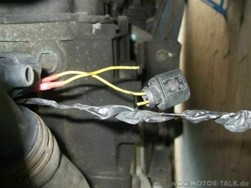

hier eine kleine Geschichte über das erfolgreiche Beheben des einen Fehlers und dafür einen neuen Fehler zu erzeugen.
Seit einiger Zeit leuchtete bei meinem Polo TDI Bj. 02 die ESP-Lampe auf. Der 🙂 hat mir den Fehlerspeicher ausgelesen mit dem Ergebnis, dass sporadische Fehler vom Generator kommen.
Folgendes habe ich darauf hin geprüft.
1. Spannung der Lima im Standgas -> 14,4 Volt -> alles OK
2. Spannung der Batterie -> 12,8 Volt -> alles OK
Demnach konnte es also nur die Steuer/Messleitung (blau, braun-rot) sein, die anscheinend des öfteresn mal durchscheuert. Um den Durchgang zu Prüfen habe ich vergeblich das andere Ende gesucht und u.a. das Kombiinstrument ausgebaut.
Um  es Kurz zu machen. Das Kabel war an einer Steckverbindung vor dem Getriebe (siehe Bilder) gebrochen. Geflickt und ESP funktioniert wieder tadellos.
Dafür startete der Wagen nicht mehr, weil die Wegfahrsperre nun aktiv war. Nach kurzer Suche hier im Forum habe ich folgende Lösung:
Wenn das KI abgeklemmt wird und dabei die Batterie angeschlossen war, dann wird die WFS aktiv.
Also KI wieder abklemmen, Batterie abklemmen, KI wieder anschließen, Batterie wieder anschließen -> Motor startet wieder.
Nun aber zum neusten Fehler. Die Airbaglampe erlischt nach dem Starten für ca. 2 Sekunden und geht dann wieder an.
Hat einer eine Idee, was ich falsch gemacht habe?

Das kann Zufall sein. Mal den Speicher auslesen (lassen). Allerdings kann auch einer der beiden Stecker am Kombiinstrument nicht ganz richtig sitzen.Mal beide Stecker abmachen und am Anschluss Kombi prüfen,ob ggf ein Pin "schief"steht.
Auch kann eine nicht korrekte Verrastung der Stecker(Schliessbügel auf einer Seite locker) zum Problem führen.
Danke für den Tipp, aber es hat leider nicht geholfen. Die Pins sind auch alle OK. Ich bin kurz davor mir VAGcom zu holen, damit ich selbst Hand anlegen kann.
Kann ja nicht angehen, dass ich mein Geld als ITler verdiene, wo ich alles an Elektronik u.ä. "rumbastle", aber bis heute noch nicht einmal in die simplen Schaltkreise meines Polos geschaut habe 😉

Wie lange tritt denn schon der "Airbagfehler" auf?? Habe mal gehört, daß die entsprechenden Kontrollanzeigen solange leuchten, bis der vom System erkannte "Fehler" eine Zeit lang nicht mehr aufgetreten ist! Daher würde ich empfehlen erst mal abzuwarten.
