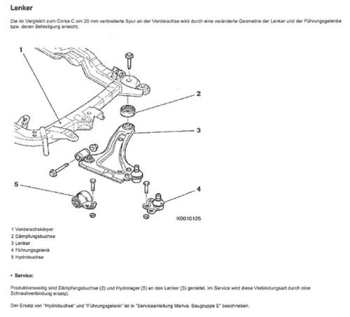

Linkes Vorderrad hat Spiel (Wackeltest) und Fahrzeug vibriert ab 100 Km/h
Opel Meriva A
Welche Teile müssen von der Radaufhängung getauscht werden.
Sollte man gleich beide Seiten erneuern ?
Das rechte Rad hat kein Spiel.

Nehm das Rad mal runter und dann schau dir mal alles an..Buchsen der Querlenker ausgeschlagen?Was bewegt sich usw..Du must schon deine Hände dreckig machen um den oder die Kandidaten zu finden.. ;-)
@-WebDrive-
Könnte auch das Radlager sein.
Senkrechter Wackeltest = Radlager
Wagerechter Wackeltest = Spurstange oder Kopf/Querlenker möglich
einfacher Test: Auto Aufbocken, 2. Mann wackelt am RAD, der andere fässt die Teile an und schaut, wo das Wackeln her kommt.
Ohne Hände schmutzig machen: alles Tauschen 😉
Hier eine Darstellung der Vorderachse links
Vorderachse
Wagerechter Wackeltest ;-)
Also stimmt meine Vermutung.

mach erstmal Test, bevor du Kaufst 😉
Was es genau ist, merkst du dann schon.
ICH würde sowieso immer paarweise tauschen.
Macht sonst kein Sinn, wenn du nur eine Seite neu hast, die andere kommt dann auch bald

Letzter DEKRA-TÜV-Bericht:
Spurstangengelenk (-kopf) vorne links
beginnendes Spiel
Ich komme nur mit dem Spurstangengelenk in dem Hinweis nicht klar, denn ich finde dieses Teil nicht.

Ich gehe davon aus, daß Du lesen kannst.
Der nette Kollege von der DEKRA hat schon zusammen mit mir nachgesehen, was da faul ist. ;-)
Außerdem kaufe ich noch nichts, sonden sehe nur nach, was mich der Spaß kostet.
