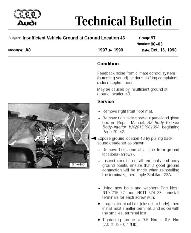

Wenn es um das Schlußlicht innerhalb der Heckklappe geht: Wenn die Sicherung defekt wäre, würden in der Heckklappe weder Schlußlicht li/re noch die Kennzeichenbeleuchtung funktionieren. Das ist nämlich in der Heckklappe alles parallelgeschaltet (Plus=grau, Masse=braun).
Würde zunächst vorschlagen, den Stecker von der nicht funktionierende Leuchte abzuziehen und die Spannung mit einem Multimeter zwischen Grau und Braun am gleichen Stecker und dann erneut die Spannung zwischen Grau und einem anderen Massepunkt (=Karosserie) zu messen. -> Test der Masseverbindung
Danach könntest du Grau mit Grau testweise an beiden Schlußeuchtensteckern li/re mit einer Ader verbinden (Farben nicht verwechseln, nur gleiche Farben verbinden, sonst Kurzschluss). -> Test der Plusverbindung
Cave: Karosserie = Alu, geht nicht als Massepunkt
Die Massepunkte am Fahrzeug sind auf der Karosserie aufgeschweißte Aluminium-Klötze mit Gewinde. Da kannst du problemlos die Schraube als Masse zum Testen nutzen.
Wenn die Al-Oberfläche zu stark oxidiert ist, können die Massepunkte in der Tat Probleme bereiten und man sollte die Oberfläche der Klötze ggf. mit Feinschleifpapier bearbeiten:
http://www.audipages.com/Tech_Articles/electrical_equipment/brake3.JPG
Das hat aber mit dem Problem hier nichts zu tun.
Der Massepunkt für die Heckklappe ist meiner Erinnerung nach übrigens innen unter dem äußeren rechten Rücklicht, dort wo sich die Batterie befindet. Wenn man den Deckel zum Lampenwechsel öffnet, sieht man unten den Masseklotz.
