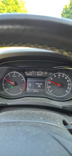

Linkes Bremslicht & Blinker hinten links funktionieren nicht
Opel Corsa E

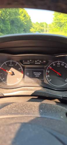

seit ein paar Wochen funktionieren zwischendurch das linke Bremslicht hinten und der linke Blinker hinten gleichzeitig nicht. Im Durchschnitt bei jeder 5. oder 6. Fahrt erscheinen die Fehlermeldungen "Blinker hinten links Fehler" und "Bremsleuchten überprüfen lassen". Bei manchen Fahrten funktioniert dann jedoch alles ohne Probleme.
Die Birnen hatte ich beide schon vorsichtshalber mal getauscht, das bringt nichts. Kennt das Problem jemand?
Fehlermeldung 1
Fehlermeldung 2
2 Antworten
würde spontan auf Kabelbruch tippen, ich hatte einmal das Problem gehabt das der außen Blinker nicht ging trotz Lampen Tausch, dann kam noch später ESP Fehler hinzu, am Ende hatte ein Marder oder Ratte ein Kabel angeknabbert.
Ich würde mir als erstes den Anschlußstecker der Rückleuchte anschauen.
