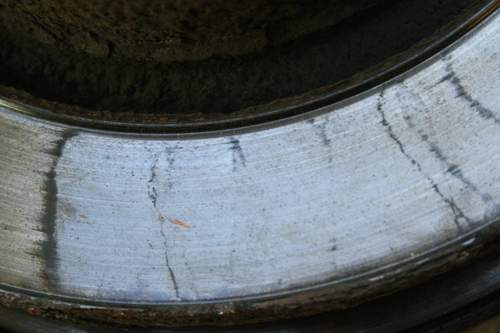

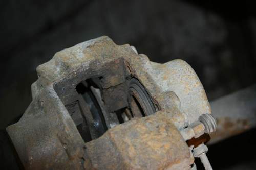

Hallo. ich war heute mal am Auto um nach dem Geräusch ausschau zu halten. Hab dabei auch gleich die Reifen gewechselt.
Nun gut jetzt ist das Auto erstmal nicht verkehrstüchitg.
Also ich habe erstmal auf der Seite wo alles in Ordnung war geschaut wie es aussehen soll. Also Bremssattel ab und da fällt mir schon ein Bremsbelag OHNE die Metalplatte runter. Nun gut also Beläge müssen gemacht werden. Dann wollte ich die Bremsscheibe mal runtermachen, aber weil ich nun etwas verunsichert war, was mir da noch alles abfallen kann hab ich einfach alles wieder zusammen gebaut. Dann war ich auf der Beifahrer seite, wo ich auch das Geräuch her kommen gehört habe.
Naja da hab ich erstmal gesehen das der kleine Deckel vorne auf der Narbe nicht ganz grade auf gelegen hat. denke mal das ist nicht weiter tragisch??
Als an der Bremse selbst hab ich garnichts weiter gemacht ausser die Scheiben dicke und die Belagsstärke zu vergleichen.
Als ich nun das Sommerrad drauf machen wollte hab ich gemerkt das sich die Achse trotz gezogener Handbremse um ca 30° drehen lässt. Auf der anderen Seite war das nicht. ( Es war im Leerlauf und die Handbremse war normal angezogen.)
Also alles deutet wohl auf die Bremsen?
MfG Dennis

Da sind wie Du schon selbst sagst neue Bremsen fällig, und beachten das immer beide Seiten gleichzeitig gemacht werden sollten/müssen.
Gruss Holger

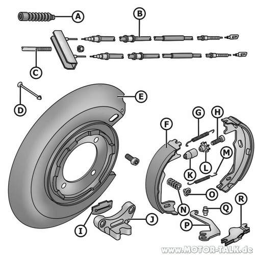

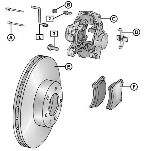

denke mir du brauchst bremsscheiben und bremssteine.die verdrehung kommt deshalb,weil man die handbremse ab-und zu mal nachstellen muß( an L).manchmal rosten auch die haltefedern der bremsbacken weg(D+N+O)!                                                                                                                                                      Bauteile(bild-1)
A Gummimanschette G Rückzugsfeder (Oben) M Rückzugsfeder (Unten)
B Handbremsseil(e) H Einstellschraube(n) N Haltefeder(n)
C Zugstange I Dichtung(en) O Halteblech
D Haltestift(e) J Stütze(n) P Hebel
E Schutzblech(e) K Hülse Q Bolzen
F Bremsbackensatz L Einstellmutter R Lasche(n)                                                                                                        zur bremse(bild-2) selber bestell aber position D-haltebügel und A- haltestift mit. mfg

Wird die Handbremse nicht an der Rändelschraube ( L ) nachgestellt, ( D ) ist bei Deinem Datenblatt ein Haltestift????
gut das wir aufgepaßt haben,grins.habs geändert! mfg
Hi, danke für die ganzen Tipps. Hab nun den Wagen doch in ner Werkstatt machen lassen. Bremsscheiben hinten, Bremsbeläge hinten, Handbremsbacken und das Gesamte Befestigungs Material: 500Euro
Zu meinem Problem was die Wärme und auch die Geräuche verursacht hat:
In dem Bild von Rosi03677 sieht man ja schön die Handbremsbacken (F). An diesen Backen hat sich der Bremsbelag gelöst und gegen die Bremsscheibe gedrückt. Zugleich war der Bremsbelag von der Metallplatte abgefallen und konnt niergends weg, hat also auch gegen die Bremsscheibe gelehnt. (Auf dem 2.Bild, auch F).
Nun ja jetzt ist alles wieder piko bello und ich kann beruhigt weiter fahren.
