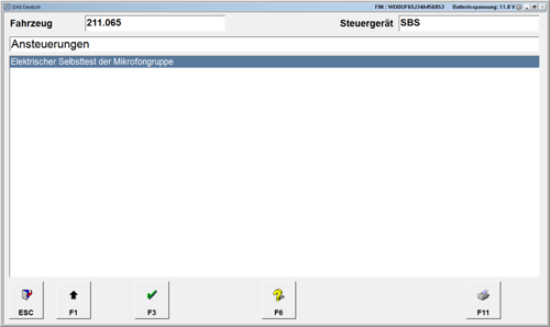

@PumperMP schrieb am 15. Februar 2019 um 21:15:16 Uhr:
Das liegt eben, wie schon oft zitiert, an der falschen FIN im SG.
Das ist Schwachsinn und stimmt nicht!!!!!!
Dein gekauftes SG ist Asche, oder du nicht fähig es richtig einzubauen ohne was anderes dabei kaputt zu machen!
Basta!
So für alle mal sämtliche Menüs in der SD zum Thema SBS und dass es eine FIN speichert. Aber das wussten wir ja schon alle.
Somit ist das dämliche Thema für mich ein für alle mal beendet. Jetzt kann sich jeder selbst ein Bild und Urteil darüber machen was der TE und seine Meister und Kundenservicemitarbeiter angeblich alles so wissen.
SBS Version
Ansteuerungen
Ansteuerungen Developer
