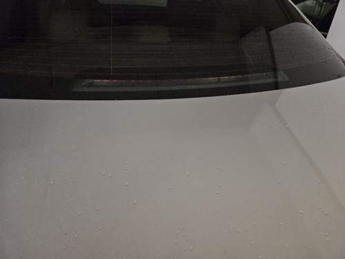

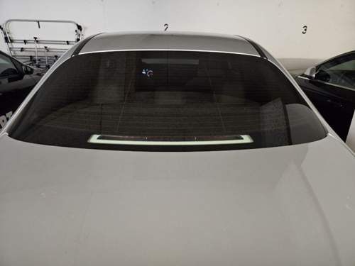

mit viel Freude habe ich vor wenigen Tagen meine vor-Mopf Limousine mit Beigener Innenausstattung als Jungen Stern übernommen. Für etwas mehr Sonnenschutz und eine sportlichere Optik, habe ich mir heute die hinteren Scheiben tönen lassen.
Der Folierer fragte, ob ich eine Aussparung für die dritte Bremsleuchte haben möchte, um "gesetzeskonform" im Falle von TÜV oder eines Auffahrunfalls unterwegs zu sein. Dies bejahte ich, selbstverständlich.

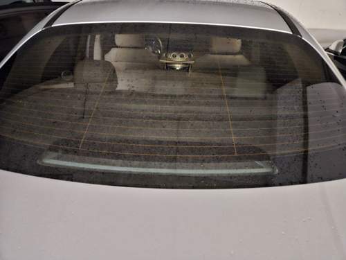

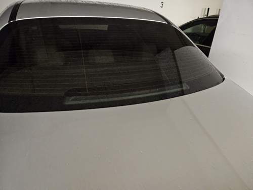

Leider bin ich über das Ergebnis nun doch ziemlich erschrocken. Zum einen ging ich davon aus, dass explizit die Form der Rückleuchte ausgeschnitten wird, zum anderen verschlimmert die helle Innenausstattung den Effekt der Aussparung enorm.
Ich hatte nach der Folierung meine Unzufriedenheit angesprochen, leider konnte mir keine bessere Lösung in Aussicht gestellt werden. Wäre mir vorab bewusst gewesen, wie stark der Kontrast wird, hätte ich vermutlich gänzlich auf die Tönung verzichtet. Die sonstige Qualität der Arbeit würde ich als sehr gut beurteilen. Ist eigentlich auch ein bekannter Folierer hier aus der Gegend.
Ich frage mich nun, ob hier jemand gute Ideen zur "Schadensbegrenzung" hat.
Mir kam bisher nur eine: Die Rückleuchte, inkl. der beigenen Abdeckung, gegen eine dunkle auszutauschen (Preis gebraucht ca. 50€) und ggf. sogar die komplette Hutablage in eine dunkle zu tauschen. Das Problem ist natürlich der Einfallwinkel. Eigentlich würde ich eine Art trichterförmigen Adapter bentöigen, der über die Heckleuchte gesteckt wird und an die Scheibe anschließt und so den Hintergrund im Innenraum künstlich verdunkelt.
Ich freue mich über weitere konstruktive Vorschläge. Bestätigungen, dass es scheisse aussieht, helfen mir nicht weiter ;-)
Achja, zu allem übel hat mir der Folierer nach Abschluss der Arbeit noch mitgeteilt, dass es sehr schwierig werden könnte, die Folie ohne Beschädigung der Heizdrähte wieder zu entfernen.
Heck, getönt

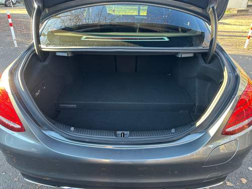

falls es jemanden interessiert, wollte ich hier mal das Ergebnis teilen.
Grundsätzlich ließ sich die Bremsleuchte tatsächlich mit eingebauter Hutablage raushebeln. Das Problem war, dass das Kabel an dem die Beleuchtung selbst hängt (diese ist ins Gehäuse eingeclipst), absolut null Spielraum in der Länge hat. In Kombination mit der engen Einbauposition direkt unter der Heckscheibe war der Tausch mehr als grenzwertig und nur mit extremem Kraftaufwand auf die Hutablage und die Plastikteile, auf der anderen Seite mit viel Geschick und verschiedenen Winkeln umzusetzen.
Ein Tausch der kompletten Leuchte wäre aufgrund des versteckten Anschlusssteckers - irgendwo unter der Hutablage - bei eingebauter Hutablage sicher nicht möglich. In meinem Fall habe ich tatsächlich nur das Gehäuse getauscht.
Im nachhinein ärgere ich mich, dass ich das schwarze/graue Gehäuse nicht zusätzlich noch tiefschwarz foliert habe. Das würde die Kontraste bzw. Farbunterschiede optisch noch etwas besser angleichen.
Letztlich möchte ich nicht behaupten, dass ich mit dem Ergebnis zufrieden bin, aber es ist in jedem Fall deutlich besser als vorher. Die Bilder wirken etwas schlechter als die Realität, zudem ist die helle Beleuchtung in der Tiefgarage jetzt auch nicht unbedingt realitätsnah.
Ich behalte mir aktuell noch vor, das Gehäuse nochmal auszubauen und doch zu folieren. Ich muss es mir nochmal bei Tageslicht ausschauen, tendiere aber dazu es so zu lassen, da ich mir die Arbeit (inkl. kaputten Fingern) nicht unbedingt nochmal antuen möchte :-)
Viele Grüße!
