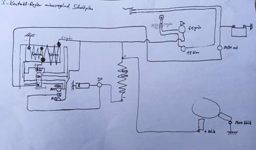

Was ich einfach nicht verstehe:
Wenn ich nur Spannungs-u.Stromspule (ca. 13 Ohm gegen Masse) direkt an 6,0V Batterie anschließe, wird der Regler-Anker ca. 1 mm angezogen und man muss nur noch ganz geringe manuelle Kraft aufwenden um ihn vollständig rein zu drücken.
Ist aber alles angeschlossen (Bild mit Krokodilklemme, Gleichspannungsmessung gegen Masse) liegen 30 V und mehr an und der Regler-Anker wird überhaupt nicht angezogen. Man braucht "volle" Kraft um ihn rein zu drücken.
Beste Grüße Peter

Hallo Peter,
wann trat der Fehler erstmals auf? Hattest du zuvor etwas an der Maschine verändert?
Beste Grüße, Uwe

Hallo Peter,
eine Frage zunächst:
Handelt es sich um einen Einkontakt oder Zweikontaktregler?
Grüß Markus

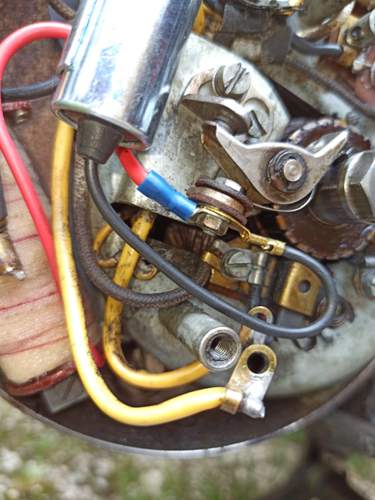

Ich habe nun "alles abgeklemmt" was nur geht und trotzdem habe ich an der 61/Plus-Kohle schwankend 40-60V und wenn man Gas gibt geht's hoch Richtung 130V (Multimeter DC).
Siehe Fotos, abgeklemmt ist:
- 30 Bat+
- 61 hoch zum Lampengehäuse
- Masse Regler Spannungsspule
- Masse Unterlage
- Plusseite Erregerspulen
- Plusseite Regler Strom Spule
- Masseseite Reglerwiderstand
- Schmierfilz abgebaut
Das einzige was ich mir "gespart" habe, DF vom Regler abzulöten, da schon "alles andere" abgeschraubt ist.
Die Lima scheint sich brutal selbst zu erregen. Wie ist das möglich?
Markus: Minusgeregelt, 1 Regelkontakt DF mit Unter(Masse)-, Mittel-, und Oberlage (D+)
Beste Grüße Peter
Img-20240710
Img-20240710
Hallo Peter,
trenne die Feldwicklung auch von D+ und prüfe mit dem Ohmmeter, ob sie tatsächlich von Masse isoliert ist.
Durch den Remanenzmagnetismus allein sind derart hohe Ladespannungen nicht möglich.
Beste Grüße, Uwe
