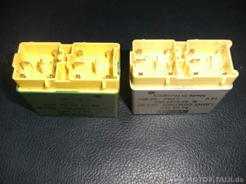

ich habe mir ein Light Control Relay (9483309 mit Coming-Home-Funktion) besorgt und wollte dieses "schnell" in meinen 850er stecken.
Pustekuchen - es funzt nicht.
Habe mal genauer hingesehen, der Anschluß 56 BS ist beim Relais vorhanden, im Relaiskasten aber nicht.
Nun meine Frage:
Hat jemand einen Schaltplan vom V70/1 (Fern und Abblendlicht), auf dem dieser Pin 56 BS eingezeichnet ist und würde ihn hier veröffentlichen
Vielen Dank im Voraus
Gruß Michael

also ich kann es nur vom v70 sagen, da müsste man das relais tauschen. nimmste also das alte raus und steckst das "neue" mit der funktion rein - und gut ist.
das eine sollte grün sein, das andere grau

Moin TERWI, vielleicht bringt es dich weiter:
Ich habe mal die Pins des Relais mit und ohne CH-Funktion abgelichtet.
Das Relais mit CH (rechts im Bild) hat zwei Pins mehr - links oben Pin ist mit "S" gekennzeichnet) und Pin ganz rechts in der Mitte) mit 56BS gekennzeichnet
Das werden die gesuchten Pins sein 😕
Da sich meine Unterlagen nur auf den 850 beziehen und dieser das CH-Relais ab Werk nicht hatte sind die Strippen auch nicht eingezeichnet. Sicher hat irgendwer die Schaltpläne vom V70 rumliegen
Michael
