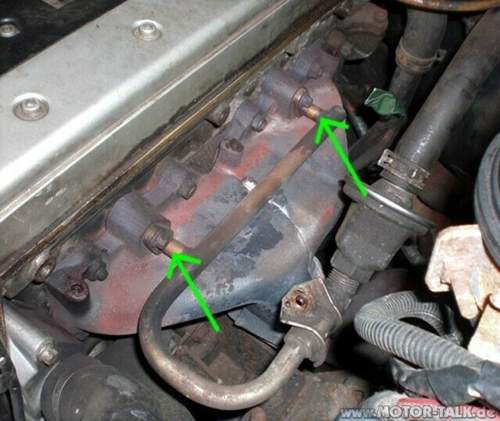

Moin, Das mein Krümmer kaputt ist weiss ich,aber jetzt ruckelt es und die Oma zieht nicht richtig wenn ich Gas gebe, es ruckelt er kommt erst nach mehrerem gasgeben aus dem quark,der Schaltknüppel vibriert teilweise beim Anfahren stark.Hat das auch mit dem Krümmer zu tun oder könnte es noch was anderes sein?Mir kommt es teilweise vor das er nicht auf allen töppen fährt????Über eure hilfe würde ich mich wieder sehr freuen. Danke im vorraus und viele grüsse aus GE- TOWN!!!

Der Krümmer hat mit dem vibrieren des Schaltknüppels erst mal nichts zu tun. Das kann eher am Getriebelagerbock oder defekten Motorlagern liegen.
Hast Du den Fehlerspeicher mal ausgelesen ? Wie lange sind die Zündkerzen drin ? Sind es noch die originalen Zündkabel ?

Ganz pauschal würde ich bei über 200.000 km die Zündkabel tauschen. Die kosten nicht die Welt und sind selbst als Billigprodukt zu gebrauchen. Die Kerzen würde ich einer Sichtprüfung unterziehen und mit einer Messingbürste reinigen. Dabei darauf achten ob bei der hinteren Kerze Oel im Schacht steht. Dann wäre eine mögliche Ursache für das ruckeln gefunden. Die Ventildeckeldichtung als Ursache dafür ist preiswert und schnell gewechselt.
Hallo zusammen,so wie es scheint ( BITTE BITTE 😛) ist der fehler behoben,ich habe als aller erstes die Kerzen gewechselt die so wie sie aussahen mindestens 4 jahre alt hätten sein müssen und nicht wie ich dachte ca 2 Jahre.Jetzt nochmal zu dem letzten tip mit dem Öl ! ja die Kerzen waren sehr ölig und ich werde auch umgehend eine neue Ventildeckeldichtung besorgen und Zündkabel. Danke euch vielmals für eure Hilfe ich bin echt sehr dankbar

brauchst du noch einen krümmer ich habe noch einen zu verkaufen für einen
2,0 liter 16V der hat die vorrichtung drauf für das rohr
hi,ja wollte nächste Woche einen neuen besorgen.Welche vorrichtung welches Rohr???? AGR???
weiss nicht ob der auf meinen passt??was willst dafür haben? wie hoch sind Versandkosten für das Teil???Habe da keine ahnung.
lg dennis
es ist so ein gold farbiges rohr versand belaufen sich auf ca 8 euro mehr nicht was ich dafür will ist eine gute frage was würdest du mir den dafür mit versand geben
Hi, schreib mir am besten per pn was du dafür haben möchtest,aber vorher müssen wir mal schauen ob der bei mir passt😕. gruss

hast du das rohr bei dir am krümmer auch drauf
das ist das AGR das hat nicht jeder omi
Sekundaer
Was erzählst Du den da wieder für Geschichten....😛
DAS IST DIE SEKUNDÄRLUFTEINBLASUNG !!!!
Das AGR sitzt beim X20XEV hinter dem Kopf auf der Kühlmittel-/AGR-Brücke
