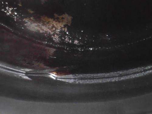

Heute ist es mir passiert: Mein Coupe (E200 M274 aus 2015) ist bei jungfräulichen 97.000km auf der Autobahn liegen geblieben. Beim Beschleunigen, um auf die AB aufzufahren, hat der Motor begonnen stark zu rucken und die MKL blinkte gelb. Ich habe von D auf N gewechselt, wodurch das rucken sofort verschwunden ist und ich mich in die Pannenbucht rollen lassen konnte. Beim Öffnen der Motorhaube war zu erkennen, dass es ein wenig Öl aus den Einfüllstutzen gedrückt hat. Am Peilstab war zu erkennen, dass der Ölstand knapp über der Mitte liegt. Ein erstes Auslesen zeigte die Fehlercodes für Zündaussetzer und Klopfen im Zylinder 4.
Das gibt mir besonders zu denken, da ich erst vor 2 Monaten und 600km beim letzten Service die Zündkerzen mitwechseln haben lasse. Ich befürchte, dass es hierbei wohl zu einem Fehler gekommen ist. Mein Fahrzeug wurde zu meiner Werkstatt geschleppt und wird am Montag begutachtet. Ich hoffe, dass es nur an einer Zündkerze oder einer Zündspule liegt und kein Schaden am Zylinder entstanden ist.

Heutiges Ergebnis:
Keine Kompression auf Zylinder 4. Der Werkstattmeister vermutet ein abgerissenes Ventil. Kosten von mindestens 6.000€ aufwärts. Bin aktuell noch am verdauen und weiß nicht wie ich weitermachen soll. Jährlicher Service, immer vorsichtig gefahren, immer aufgepasst, nie Vollgas und dann sowas.

Update:
Ein Stück vom Kolben auf Zylinder 4 ist weggebrochen und Haarriss im Block. Fremdeinwirkung kann ausgeschlossen werden, meinte der Werkstattmeister. Ölfilter voll mit Spänen. Turbo ebenfalls beschädigt. Kostenvoranschlag von 17.000€ für ATM + 2000€ für Turbo + 2 Monate Wartezeit auf die Teile.

Das der Kolben bricht, scheint bei dem Motor aber doch recht häufig vorzukommen, vor allem im amerikanischen Forum. Nennt sich M274 Wrist Pin Failure
Zu Wrist Pin Failure ist seitens MB lt. TBS LI03.10-P-060916 folgende Änderung der Serie veranlasst worden:
Engine 274.920 (LS)
Modified wrist pins are installed as of engines: 274 920
E0 043259 (as of about April 20, 2015)
and 274 920 30 406602 (as of about March 27, 2015)
https://www.tsbsearch.com/Mercedes-Benz/LI03-10-P-060916
Die Frage wäre, ob dein Motor aus 2015 (und auch der vorgesehene ATM!!!) schon die verbesserte oder noch die anfällige Version verbaut hat???
...ließe sich über lastvin und die Motor-Nr. checken.

Anbei Bilder vom Schaden.
Kolben Zylinder 4
Ventil
Riefen Zylinder
