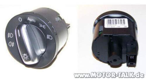

Es geht leider nicht so einfach!
Habe den Alu-Schalter vom Polo sprich TN 6R0941531G eingebaut.
1. Der Schalter passt zwar etwas streng, aber er passt mechanisch.
2. Auch der 17-polige Stecker passt.
3. Die PIN-Belegung ist auch identisch.
Deshalb habe ich es überhaupt versucht und die Schalter 1:1 getauscht.
Jedoch schaltet das Licht verzögert ein und bei Anschalten der Nebelschlussleuchte gibt es eine Fehlermeldung im FIS: "Kennzeichenbeleuchtung".
Hab ein paBilder zum Vergleich angehängt:
Weiß jemand ob es den Schalter auch mit "Auto" (für Lichtsensor, CH/LH) im bzw. für den Polo gibt? Und ist dieser auch dann 17-polig?
Dies mit der Fehlermeldung im FIS ist aber irgendwie unlogisch, oder😕

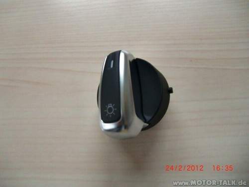

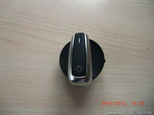

Hallo!
Mein Schwager hat mir jetzt einen nagelneuen Bedienknopf besorgt (siehe Fotos).
Soll wohl vom A6 S6 RS6 4F sein.
Weiß jemand ob man diesen für den Umbau verwenden kann?
Gruss Fred

Keiner ne Ahnung?
Nein das reicht leider nicht aus.
Wenn du nur den Knopf tauscht, kannst du zwar drehen und schalten, jedoch den LS nicht mehr entriegeln.
Den Knopf den du hast kann man anpassen so dass er passt, jedoch mit der erwähnten Einschränkung.
Ich habe eine Lösung aus einem alten LS ( original ) und einem neuen Alu vom Polo gabastelt.
Das Unterteil ( eigentlicher Schalter ) ist vom original Schalter, da alle Schaltvorgänge ja zum B7 passen müssen und das Oberteil ( Alu-Drehknopf ) vom Polo LS genommen.
Die Steuerstange stammt vom alten LS und musste angepasst werden.
Der Schalter funktioniert einwandfrei und kann auch entriegelt werden, da die Verriegelung im oberen Teil sitzt.
2 Dinge stören mich aber noch:
1. Die Symbole sind etwas verdreht. --> nicht änderbar 🙁
2. Die Beleuchtung der Symbole stimmt nicht 100%-tig. --> kann evtl. angepasst werden

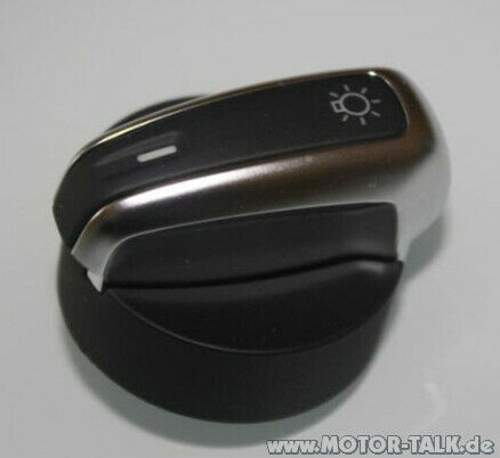

Hallo, ich habe auf Ebay einen Vw Lichtschalter für 19€ gefunden. Auf den Bilder sieht er mir aber etwas komisch aus und die Teilenummer die abgebildet ist kann ich im Internet auch nirgens finden. Der Schalter a sich ist mir ja egal. Es geht nur um den Knopf. Nicht das dieser Schalter aber von VW China ist....
Hier der Link
