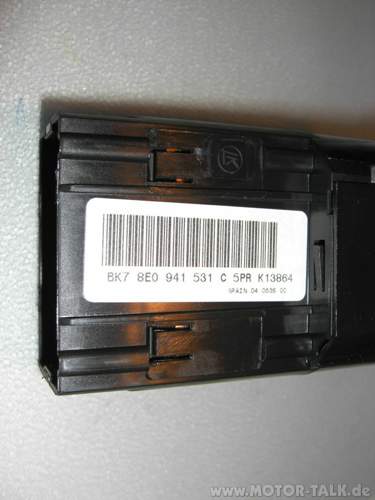

stell doch mal bitte ein bild ein, wie deine a3 Lösung aussieht.
und bitte die TN die du verwendet hast
Boah....Bild ist nicht so das Problem, aber die TN.......? Den Schrott habe ich natürlich schon entsorgt....und der Schalter war aus der Bucht. Da bin ich gerade etwas überfragt, wie ich die noch im Nachhinein ermitteln könnte.....

TN find ich schon raus....

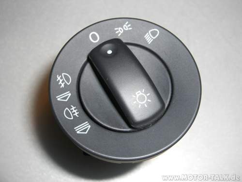

Original geschrieben von elchmann99
Also ich habe bei mir auch einen A3-Schalter und meinen Originalen geschrottet und kombiniert. Es fällt überhaupt nicht auf, dass da ein Materialmix sein könnte, bzw. von Audi A3 zu Audi A4 gibts wohl auch keinen.....Der Umbau geht aber auch wirklich einfach, selbst wenn man kein geübter "Dremel-Man" ist....Mit den schiefen Symbolen eines einfach so eingebauten VW-Schalters könnte ich allerdings nicht leben...meine Meinung!Worüber ich allerdings NIE nachgedacht habe ist, ob die PIN-Belegung zwischen A3 und A4 gleich ist, dann könnte man ja hier vielleicht 1:1 tauschen.....Hat hier einer ne Ahnung??

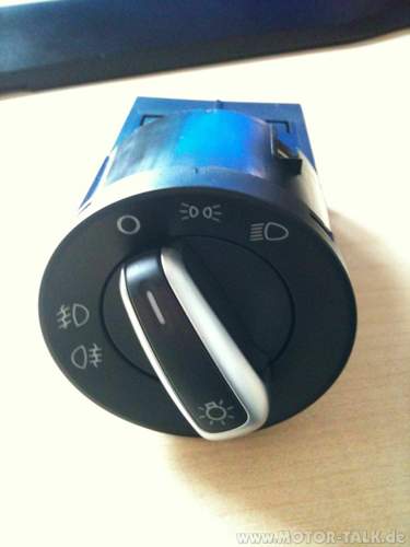

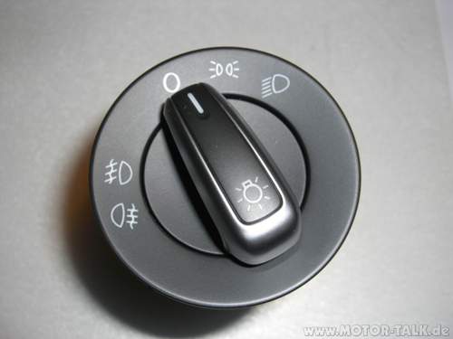

Es geht leider nicht so einfach!

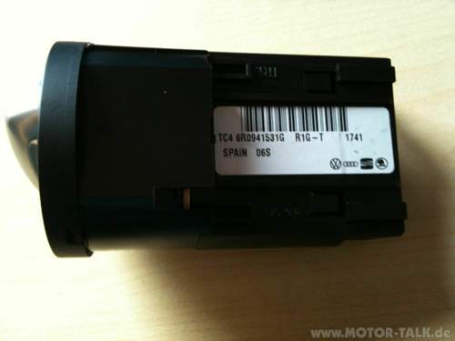

Habe den Alu-Schalter vom Polo sprich TN 6R0941531G eingebaut.

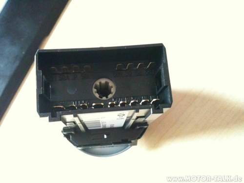

1. Der Schalter passt zwar etwas streng, aber er passt mechanisch.
2. Auch der 17-polige Stecker passt.
3. Die PIN-Belegung ist auch identisch.
Deshalb habe ich es überhaupt versucht und die Schalter 1:1 getauscht.
Jedoch schaltet das Licht verzögert ein und bei Anschalten der Nebelschlussleuchte gibt es eine Fehlermeldung im FIS: "Kennzeichenbeleuchtung".
Hab ein paBilder zum Vergleich angehängt:
Tja...und das mit dem A3 klappt natürlich auch nicht, da die klugen Audi-Ingenieure beim A3 den LS mit der Leuchtweitenregulierung kombiniert haben und man die LS daher nicht 1:1 austauschen kann. Also: NIX mit einfach......Den Chrom-LS bekommt man gerade in der Bucht für 43 Euro Sofortkauf inkl. Porto.

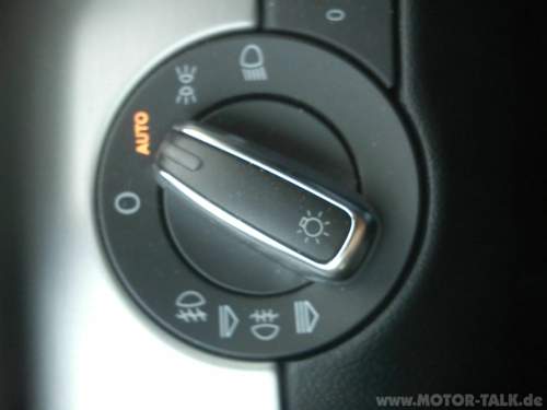

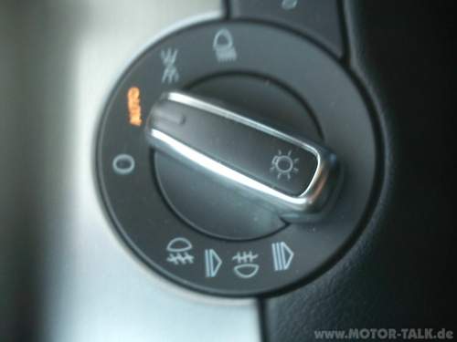

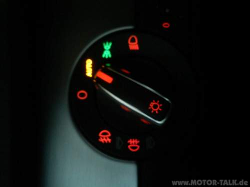

So, anbei mal die Bilderchen, 2x unbeleuchtet und 2x beleuchtet.
