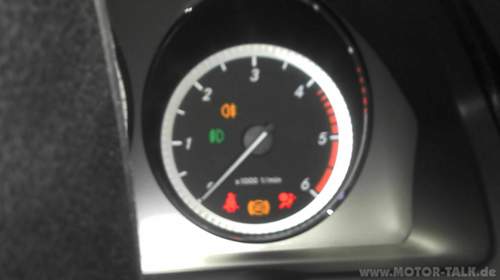

Sind die Symbole auf dem Lichtschalter beleuchtet oder bei mir nur defekt?

Das ist ja mittlerweile behoben, ob Licht an ist sieht man an der Kontrollleuchte im Kombiinstrument. Was ich mir aber wünschen würde wäre auch eine Kontrollleuchte für Nebenscheinwerfer und/oder wenigstens für die Nebelschlußleuchte im Cockpit.
MfG
Ja das habe ich jetzt auch gelesen. Was ich aber absolut nicht verstehe (wenn ich mich recht erinnere) kann man den Lichschalter von manuelles Fahrtlicht auf "aus" schalten ohne die Nebelscheinwerfer und die Nebelschlussleuchte auszuschalten.
Das heißt die würden beim nächsten manuellen Einschalten wieder mit leuchten und das unbemerkt.
Sollte das wirklich so sein und ich probiers dann noch mal aus, wäre das ein Unding.
Gruß Clive
Wie bitte ???
Es gibt (gab) ein Kombiinstrument ohne optische Kennzeinung für Nebelscheinwerfer und Nebelschlußleuchte ?
Das geht ja gar nicht und würde ja gar nicht zugelassen werden ? Das ist Pflicht und würde Probleme beim TÜV geben. Wie jetzt ??
Das ist doch ein Scherz, Ihr nimmt uns auf den Arm.
Nochmal: Wenn ihr (bei den betreffenden Kombiinstrumenten) die NSW oder das NSL einschaltet, geht keine optische Anzeige irgendwo im Innenraum an ???

Ja.
Doch, am Lichtschalter. Die sieht man zwar nicht, weil da der Lenkradkranz vor ist, aber sie ist natürlich da.

Nö, ich musste gar nichts bezahlen! Ist nicht das mit den Tuben-Instrumente. Das alte KI wurde unter anderem wegen der schlechten Sicht auf die NSW/NSL geändert und verfügt nun im Drehzahlmesser zusätzliche LED für NSW und NSL.
Ich denke es kommt darauf an wie du argumentierst. Spätestens wenn du von Blau/Silber darauf aufmerksam gemacht wirst, dass du die NSW an hast und nun dafür blechen sollst gehste diesen weg. 😉
Moin!
Bei meinem Wagen EZ 12/09 sind sehr wohl Kontrollleuchten
im Drehzahlmesserkranz für die Nebelleuchten vorn und hinten
vorhanden!
Da wird nichts verdeckt!

Ich habe mal ein Foto gemacht.
Die Grüne LED = Nebler vorne
Die Orangene LED = Nebelschlussleuchte
Alles wunderbar zu erkennen und alles andere
als verdeckt. Das Bild ist ca. 10 Minuten alt.
Nebler Kontroll LEDs

Hast du gelesen was ich geschrieben habe?
Habe ich, ich werde aber selbst nach nochmaligen
lesen nicht schlau draus.
Klär mich doch bitte auf.
Danke!
Das was DU hast ist ein KI mit Tuben Instrumenten, das ist bei dem KI auch schon immer so gewesen. Das alte KI gab es sowohl mit als auch ohne diese StatusLED!
Ahh jetzt hat es Klick gemacht!
Danke für die Aufklärung!

So habe jetzt noch mal geschaut.
Wenn man den Lichtschalter auf Fahrlicht manuell stehen hat, kann man den Schalter für Nebelschlußleuchte und Nebelscheinwerfer ziehen. Eigenartiger Weise bleibt das auch bei Standlicht so. Wenn ich das richtig in Erinnerung habe, ist Standlicht + Nebelscheinwerfer aber keine zulässige Beleuchtung. Oder täusche ich mich da? Auf Automatik oder 0 lässt sich der Schalter mit eingeschaltetem Nebellicht aber nicht zurück schalten. Und das ist auch gut so.
Also ich habe einen W 204 EZ: 04/2008 und der hat definitiv keine Anzeige für das Nebelgeleucht im Drehzahlmesser.
Gruß Clive
