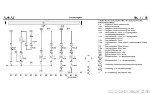

Hy,
möchte auch gerne die Fußraumbeleuchtung vorn nachrüsten. Hat das schon wer gemacht/geschafft?
gruß
Fussraum-a5-eplan

Wo bekommt man solche Pläne her? WÜrde ja gerne auch basteln, aber ohne Plan ist das eher ein Abenteuer...
Original geschrieben von horchamol
Original geschrieben von audili2000
Hy,
gruß
www.bentleypublishers.com/audi/a4/
kannste hier zb. kaufen
