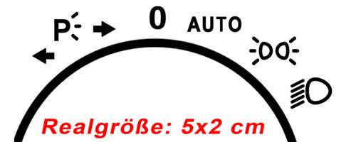

Jetzt aber was Interessantes für euch. Habe natürlich auch vor die nun verschwundenen Zeichen vom Schalter nachzustellen und habe mir nun Mühe gemacht eine saubere Schablone im Photoshop zu erstellen. Nahezu jeder Copyshop sollte in der Lage sein diese PNG Datei zu vektorisieren und abschließend auf einer weißen Klebefolie als Piktogramme geschnitten auszudrucken. Sobald ich meinen Lichtschalter komplett (beschriftet) fertig habe, stelle ich hier Bilder davon ein, so lange könnt Ihr euch die digitale Arbeit ersparen und meine Vorlage für eure Schalter nutzen :-)
P.s. leider wurde die PNG Datei hier komprimiert, wer also die Vorlage in besserer Qualität haben möchte, schreibemir eine kurze PN am besten mit seiner E-Mail Adresse für den Versand..

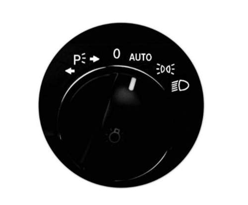

Ich hab das auch mal in Angriff genommen. Habe dabei eins aus Aliexpr**** bestellt für paar €. Ergebnis sieht toll aus. Auf YouTube gibt es genug Videos wie man das wechselt. Ging relativ einfach alles.

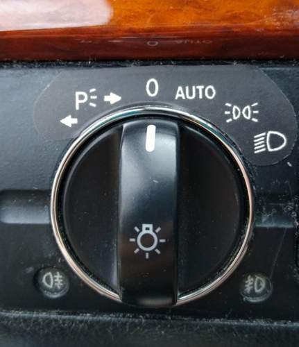

Da bei mir die Symbole nicht erhalten geblieben sind,
habe ich mir ein Aufkleber drucken lassen, siehe Bilder.
Hab noch einen übrig. Wenn Interesse besteht, einfach eine Private Nachricht schicken.

Sicher super Tipps! Die sind allerdings nur nützlich,
wenn man sie rechtzeitig liest. Bei mir war's dafür zu spät!
Vermutlich bin ich nicht der Einzige, dem so was passiert ist,
daher mein Angebot. ;-)
Also wenn du dir die Blende bei Ali-Express bestellst,die 100% passt,siehgt das besser aus
Also wenn du dir die Blende bei Ali-Express bestellst, die 100% passt, sieht das besser aus.
Das ist stimmt! Aber es ist nicht so ein elendiges Gebastel!
Schau Dir mal Videos dazu an!!!
Muss ja jeder selber wissen, ob es ihm auf das perfekte Aussehen ankommt
