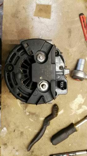

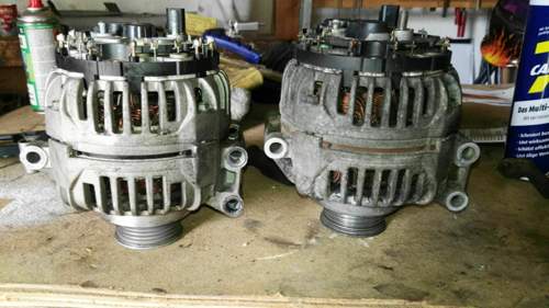

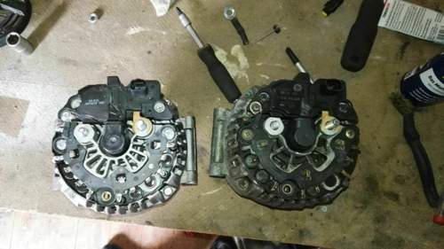

Hallo , ich hoffe ich bin im richtigen Teil des Forums,
Ich möchte mich mal an die Lima und Elektrik Experten wenden. Und zwar habe ich heute eine Bosch LiMa zum Prüfen ausgebaut und für den Versuchsaufbau in einen Schraubstock eingespannt. Vorher hatte ich den Regler abgebaut alle Kontakte gesäubert und die Wicklungen mit Caramba Bremsenreiniger von Oxid und Korrosion befreit. Habe immer mit dem Pieper vom Multimeter geprüft ob die Kontakte wieder verbindung haben.
Also Regler wieder dran in den Schraubstock eingespannt. Prüflampe an D+ vom Regler (zwei kleine Pins, einer vermutlich ohne Funktion?) und B-.
Dann B+ der Lima an B+ der Batterie und B- der Batterie an Schraubstock per Überbrückungskabel.
Prüflampe hat auch geleuchtet. jetzt habe ich per Bohrmaschine die Lima gedreht und wollte gucken was passiert. Bei einer gewissen Drehzahl ist dann die Prüfleuchte ausgegangen, das sollte ja normalerweise heißen das die LiMA anfängt Strom zu erzeugen, aber als ich die Bohrmaschine aus gemacht hab ist die Prüflampe nicht mehr angegangen und ich kann mit dem Durchgangsprüfer auch kein Signal mehr bekommen wenn ich an die D+ pins des reglers und an die Erregerkontakte bzw die verbindung an der kleinen Schraube halte. Kann es sein das durch die Vibration der Bohrmaschine die Krokodilklemme an beide Pins beim D+ Stecker gekommen ist und so einen Kurzschluss verursacht hat oder hat das sonst einen Grund? Ich bin gerade erst dabei zu verstehen wie das ganze funktioniert und stehe jetzt auf dem Schlauch warum ich die Prüflampe nicht mehr zum laufen kriege.

Ich wollte euch eigentlich ein paar Bilder machen, einmal wie die Lampe leuchtet wenn ich nur den Regler anschließe und dann wie sie nicht mehr leuchtet bei gleichem Anschluss aber mit Regler und Lima als Einheit. Jedoch funktioniert es jetzt wieder nicht auch nicht bei ausgebautem Regler, entweder hat es eben geklappt weil das Ding ein paar Stunden nach erstem Versuch gelegen hat und muss sich jetzt wieder "beruhigen" oder da ist sonst was kaputt, ich bestell jetzt denke ich ne funktionierende gebrauchte LiMa und bastel dann an der hier weiter rum bis ich verstehe wie so ein Ding funktioniert. Dazu nur die Frage kann ich auch ne größere LiMA einbauen? Die stärkeren sind wohl bei meinem Laguna gängiger und deswegen billiger zu haben. Die sehen auch von den befestigungen und maßen gleich aus haben nur zum beispiel 110a statt 98

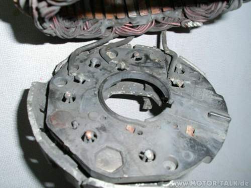

Wenn Du eine findest, und paßt, kanst Du die einbauen. Um Teile, wie Wicklungen, Dioden zu prüfen, müssen die abgelötet werden, um vernünftige Werte zu bekommen. Die Dioden sind ja als "Paket" eingelötet. ( 3 Plus, 3 Minus, 3 Erregerdioden) Ist ein Aufwand, den keiner mehr macht, außer Bastler.

Das Fehlerbild der nicht mehr leuchtenden "Prüflampe deutet fast eindeutig auf einen zerschossenen Regler hin.
Die Gleichrichterdioden haben damit garnicht etwas zu tun.
Hier gehtes um den Erregerstromkreis und falls verbaut auch nicht mit den Erregerdioden.

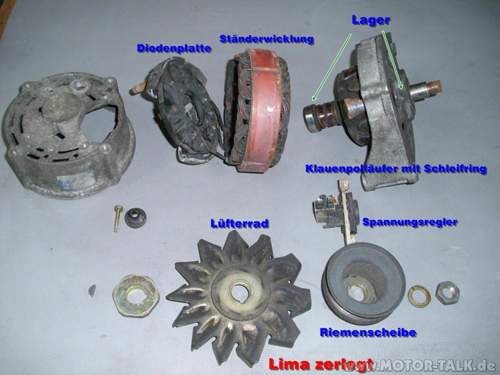

Sofern du über gewisse handwerkliche und technische Mindestvoraussetzungen (Werkzeug, Prüfgeräte) verfügst, zumindest ein Ohmmeter dein eigen nennst, dann mußt du die Lima zerlegen! Sie lediglich auszubauen, was abzuschrauben und den Rest sodann von außen zu betrachten, ist ja schon ein wenig dürftig! Das Gehäuse sagt dir sicher nicht, was Sache ist. Spekulation(en), die an den Haaren herbeigezogen werden, helfen leider auch nicht. Also:
1) Regler mit Bürstenträger ist ja bereits ab.
2) Riemen-und Lüfterrad ab, Führungskeil heraus, lange Gehäuseschrauben demontieren.
3) Gehäuse öffnen. Anschließend Teile auf Masseschluß, ggf. mechanische Schäden etc. prüfen.
4) Diodensatz durchmessen, darf nur einseitig durchlassen! Mit an Sicherheit grenzender Wahrscheinlichkeit ist mindestens eine Diode defekt und beidseitig durchlässig.
Alles gründlich von Kohlestaub reinigen (Preßluft), Kollektor abziehen.
Sofern, wie ich vermute, der Diodenträger schadhaft ist, solltest du ggf. über einen Bosch-Dienst versuchen, Teile zu bekommen. War zumindest früher möglich.

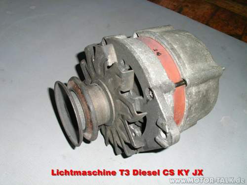

Ein Theater hier, wegen einer Lima 🙁. Hier ist mal ein älteres Model zerlegt, ging in ner 1/4 Std, da hatte man die auseinander. Teile gab es auch (Lager, Dioden, sogar die Reglerkohlen einzeln). Die neueren sind auch so aufgebaut, teilweise schwerer zu zerlegen.

Jetzt habe ich noch die alte Lima liegen und werde wenn ich Zeit habe mal die Dioden etc durchmessen. Ich glaube die Dioden sind unter dem Regler auf einer seperaten Platte eingebaut nicht in der Lima selber.
