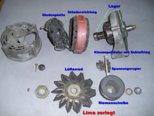

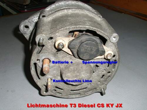

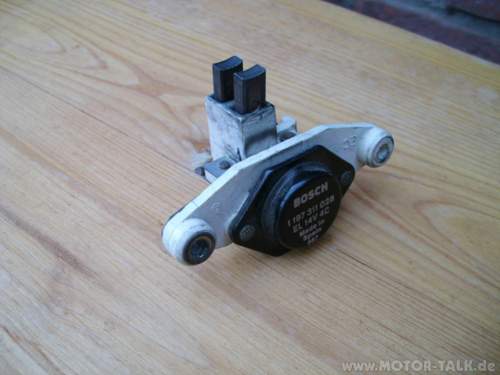

Ich würd auch erstmal den Regler abbauen. 2 x Kreuz oder Schlitzschrauben. Auf Bild 1 ist ein neuwertiger (Kohlen 1 cm lang) Auf Bild 2 kann man nur noch 2 Stummel erkennen.
Thomas
9-bosch-regler
3-lima-zerlegt
2-lima-anschluesse
