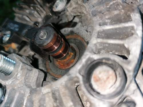

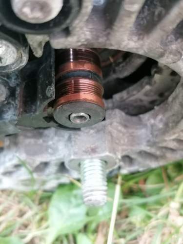

Hab sie jetzt mal ausgebaut, auffallend ist das ein schleifring schon ganzschöne Rillen hat, der andere sieht in Ordnung aus...
Vermute mal das wird schon ein zu hoher Verschleiß sein?? Oder ist sowas noch im Rahmen?

Da braucht man nicht lange überlegen: Schrott!

LIMA ist Schrott, wegwerfen !!!
Hab mir fast gedacht das sie Schrott is, hab mich nur gewundert warum sie so schnell wieder kaputt geht... Heute ne neue bestellt
Hab ich schon oft gelesen, dass Zubehör-Limas oft gar nichts taugen.
