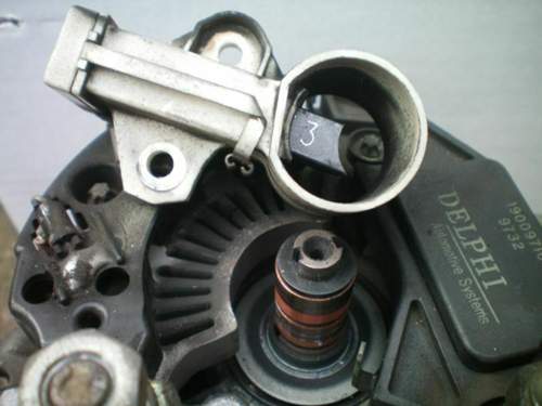

hier im Bild eine LiMa die nach 300.000 Km ausgefallen ist. Ursache der Regler. Nach den Kohlen, Schleifringen und Lager hätte sie noch weitere 100.000 km gemacht.

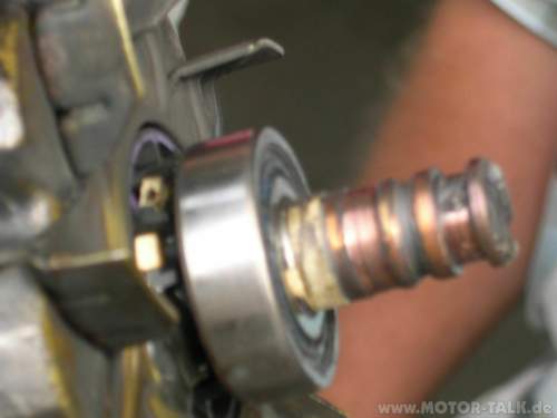

Lima-schleifring
Meine Kohlen war bei ca. 200000 hin, konnte man aber wechseln😉

Bei mir war vor zwei Wochen nach 120000km der Regler kaputt. Es war eine Delco Remy.

Ich hole das Thema mal wieder hoch meine Lima ist anscheinend auch abgeraucht. Fahre nen 2.5dti nun die Frage wie viel Amp hat die Original Lima?
Mfg
@Opel Vectra B 2.0 schrieb am 12. Januar 2015 um 22:12:53 Uhr:
150 A
