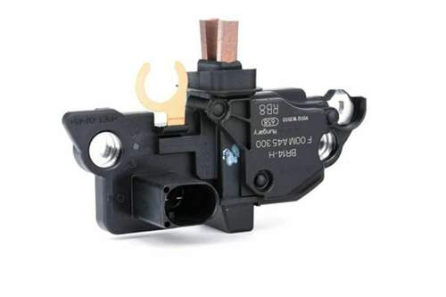

zum Glück war ich gut vorbereitet....
Das Erste Mal als ich die Ladekontrollleuchte kurz flackern sah, war Anfang November 2019.
Hab daraufhin in der Zwischenzeit kurzfristig eine Lichtmaschine ergattert....., um dann festzustellen, dass die Gesamte Front demontiert werden muss, um diese zu tauschen.
Den Riemenspanner bekommt man vielleicht noch von unten los... jedoch würde die Lichtmaschine im Bereich der Ölwanne mit der Ladeluftkühlerhalterung kollidieren...
Als ich sah, dass eine Bosch Lichtmaschine verbaut wurde, hab ich herausgefunden, dass an Dieser der Regler getauscht werden kann!
Platzmäßig kommt man gerade noch so ran...
Sind in Summe:
3x Kreuzschrauben für den Regler selbst
2x 13er Mutter für Anschluss des Pluskabels
1x 15er Mutter für den Regleranschluss
1x Kreuzschraube für den Staubschutz
Anbei Foto des alten /neuen Reglers.
Hier sieht man, wie lang die Kohlen im Vergleich Neu/Alt sind.
Jetzt 13 3/4Jahre und 860000km später sind die Kohlen dann eben doch mal fällig 😁
Der Regler kostet um 30€.

@Raver2014
Der Einbau ging ohne die von dir beschriebene Methode.
Die Kohlen "verschwinden" im Reglergehäuse beim Anbau und haben darin eine exakte Führung.
Also einfach von unten sachte randrücken und mit den Schrauben wieder fixieren.
Das Einschleifen der neuen Kohlen hat ein paar Minuten gedauert... war durch Rasseln zu vernehmen.
Wurde mit der Zeit weniger und jetzt läuft die Lichtmaschine wieder geräuschlos.
Die Spannung war aber stabil bei 14,52V (VCDS MWB12)
Die Generatorleistung nach Kaltstart bei um 700W (VCDS MWB61)
Mit der Stromzange am Plus der Batterie um 60A, inkl. Ladestrom für die Batterie.
Nach einer Warmlaufzeit fiel diese auf 510W ab.
Die Stromzange zeigte knapp 25A an, inkl. 6A Ladestrom.

Wenn die Lima auch schon soviel gelaufen hat dann wird es nur mit dem Tausch des Reglers/Kohlebürsten nicht getan sein! Lang über Kurz wirst du wohl das gleiche Problem wieder haben! Die alten Kohlebürsten haben sich meistens in den Kolektor eingeschliffen! Die Neuen Kohlebürsten fangen wieder an zu feuern nutzen dadurch schnell wieder ab,dadurch verändert sich auch die Ladeleistung der LiMa!
Am besten gleich ne neue Lima!

Die Schleifringe sind etwas eingelaufen, max 0,5mm aber blank ohne Riefen.
Die alten Kohlen sind auch glatt, siehe Fotos.
Also gehe ich davon aus, dass die neuen Kohlen auch wieder länger halten werden.

nein...das ist das schöne an ner Drehstromlima, die gibt den Strom über die Statorwicklungen ab, somit fließt über die Kohlebürsten nur ein ganz kleiner Erregerstrom 🙂
früher gabs auch mal Gleichstromlimas (zb. Trabant) dort war das ein echtes Problem
