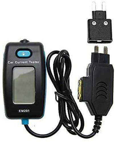

Wenn Du das vernünftig testen willst,musste die Stromstärke messen,die vom Regler ins Bordnetz fliesst.
Dazu musste die rote Plusleitung vom Regler direkt mit neuem Kabel und ner Sicherung dazwischen mit dem Pluspol verbinden .
Dann steckst Du einen Adapter für Amperemeter in den Sicherungssteckplatz und kannst die Stromstärke ablesen.
Sowas z.B.
https://www.amazon.de/.../?...
Bei der Batterie musste die max.Abmessungen im Batteriekasten ermitteln.
Und ne Gel-Batterie nehmen.
Wieviel Amperestunden hat denn Deine ?
Mit LANDPORT hab ich gute Erfahrungen gemacht.
https://www.landportbv.com/.../?...
Amperemeter digital KFZ

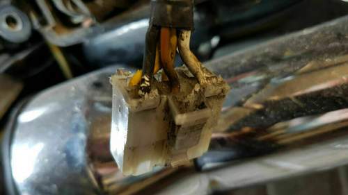

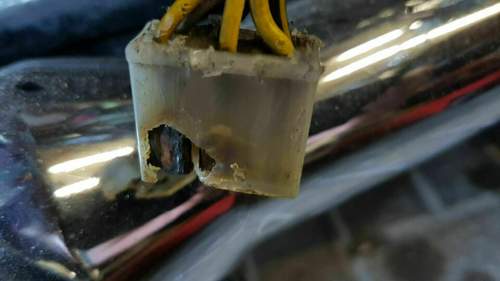

Wie die Leitungen nicht aussehen dürfen,siehst Du auf den Bildern.
Keine Panik !
Ist nur ne KAWASAKI.
Stecker LIMA 1
Stecker LIMA/REGLER 2
