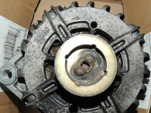

seit heute macht meine lima im GP tierischen lärm,habe sie mit einem stethoskop abgehört
und bin mir sicher das sie es ist,
nun meine frage,ist es schwer die die lima auszubauen und vor allem ,
kann man die lager wechseln,oder muß ich gleich eine neue haben,die preise sind auch nicht ganz ohne denn es ist eine für stop&go und anschluß für drehzahlmesser

nur mal ein zwischenbericht
auto stehtschon tage in der werkstatt weil es schwierig ist eine lima zum guten preis zubekommen,
1300€wollte ich nicht gerade ausgeben,selbst bosch repariert die nicht,neue da 900€
das komische daran ist das die riemenscheiben angepunktet ist und noch komischer ist es,das es normal ist,neue bekommt man auch nur mit angehefteter scheibe
die werkstatt hatte schon eine über zubehör bestellt,leider die verkehrte nun habe ich eine für 700€ gefunden,schon heftig diese preise
glaube hatte das drama schon iwo beschrieben,kann es aber nicht finden
auf alle fälle werde ich weiter berichten,vor allem wenn alles wieder läuft ob die ganzen fehler wieder weg sind und ss wieder funzt
hänge mal ein bild von der scheibe an,
wie gesagt,das ist original,haben alle nicht schlecht gestaunt

so,nun ist der wagen wieder mit neuer lima zuhause und was soll ich sagen,
er zeigt keine fehler mehr an,selbst mein navi funzt wieder und findet auch wieder gps sataliten
nur mit dem S S komme ich noch nicht klar,wenn ich halte leuchtet die grüne eco anzeige zwar,aber der wagen geht
nicht aus,die lima ist aber wie die alte auf S S ausgerichtet,
im display habe ich auch diese uhr für den zeitablauf bei S S aber selbst nach der bertriebsanleitung bekomme ich es nicht hin
aber der wagen läuft wieder schön ruhig,denke das mit der lima geht schon länger,da es mit dem navi anfing und dann zeigte er fehler an wo man denkt nun war es das .
lg günter
