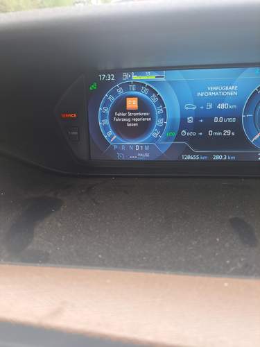

Hallo Forum,
unser C4 Picasso macht seit geraumer Zeit sporadisch beim Start (Zündung ein), den "Fehler im Stromkreis" als Meldung.
Auto startet und fährt völlig normal.
Fehlermeldungen beim Auslesen sind folgende:
BSI Valeo
Anzahl Fehler 5:
  • B1163 Befehl Beleuchtung Kennzeichen (funktioniert tatsächlich nicht)
  • B1624 Versorgung ECU Schutz und Verwaltung: Zentralkreis + 12
  • B1825 Info Ölstand (wird tatsächlich beim Start nicht mehr angezeigt)
  • B180E Erkennung der Freihand Fernbedienung im Leser nicht vorhanden
  • WIEDER B1163
  • B1808 Entriegeleung Wegfahrsperre
Instrumententafel:
  • B1003 Konfigurationsfehler
Bisher haben sich 2 Werkstätten damit unerwaret schwer getan. Nun seid Ihr meine mögliche Rettung, mit Hinweisen, die helfen können.
Vielen lieben Dank
LG

Ich würde den B1624 näher ansehen.
Steuereinheit Batterieüberwachung BPGA genannt, hat oftmals Oxydierte Sicherungspins oder Intern Störungsausfälle.

Bei mir hatte der Batteriewächter oder wie das Teil heißt, am Minuspol der Batterie einen Wackelkontakt und war oxidiert. Gut gereinigt, gefettet und fest angezogen. Seitdem wieder alles gut.

Es kann beides sein. Wie V_Strom111 schreibt, war es bei Ihm der Anschluss am Negativpol der Batterie.
Würde zur Sicherheit erst seine Variante Anwenden. Sicher mal viel billiger.

Er sagte, der wäre direkt am Minuspol der Batterie. Der Minuspol ist der den man nicht so ohne weiteres sieht an der Batterie.
Dachte ich mir. Bin aktuell nicht am Auto, aber der rot abgedeckte Pol ist ja der Plus. Und an den Minuspol kommt man ziemlich bescheiden dran.
