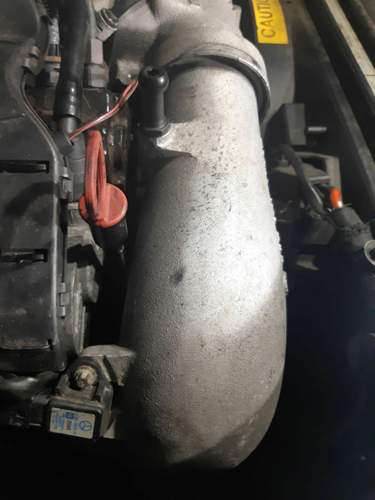

Zusammenbau.
Bild 1: Ansaugrohr muss raus.
Bild 2: diese Konsole muss weg.
