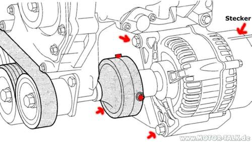

Das graue Bauteil in Urgruftys Bild. darin ist ein Gummiflansch.

Also den Stecker habe ich geprüft, auf dem mittleren Kabel ist keine Spannung, da misst mein Duspol (ich find mein Multimeter grad nicht...) nur einen Widerstand...die anderen Spannungen sind ok. Kabel ist geprüft und heile. Und ein Osszilloskop hab ich leider nicht. Aber nach mehreren Prüfungen stellte ich fest dass die Kohlen vom alten Regler auf jeden Fall noch Kontakt zur Welle hatten, aber mit dem alten Regler auch nix aus der Lima raus kam. Schliesse ich also den Regler aus. Und da die Lima dreht und die Kupplung auch keine Geräusche macht denk ich dass die auch in Ordnung ist. Ich gehe davon aus dass es entweder die Dioden zerissen hat oder die Statorwicklungen die Biege gemacht haben. Die Lima hat ja nun auch schon 330tkm runter.
Die Frage ist nur ob ich die Kupplung im eingebautem Zustand irgendwie prüfen kann bevor ich das Auto in die Halle fahre...da kann ich ihn nicht stehen lassen falls noch irgendwas anderes kaputt geht...
