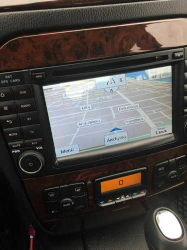

Heyo,
ich bin ja wie bekannt ein Fan von Original und wuerd zumindest mein DVD APS niemals umbauen, aber das ist schon ziemlich cool wenns funktioniert, muss ich zugeben.
Generell faszinierend was heute so alles moeglich ist mit den mobilen Betriebssystemen. Find ich grosse Klasse und um so erstaunlicher, dass man als Hersteller nicht sowas einsetzt anstatt immer schon beim Erscheinen hoffnungslos veraltete Systeme anzubieten.
@Eselvieh schrieb am 9. Januar 2018 um 14:29:48 Uhr:
Heyo,ich bin ja wie bekannt ein Fan von Original und wuerd zumindest mein DVD APS niemals umbauen, aber das ist schon ziemlich cool wenns funktioniert, muss ich zugeben.

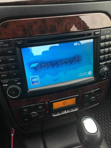

Ich war auch sehr verunsichert .. aber ich bin zumindest bis jetzt voll zufrieden - alles war sehr einfach im Endeffekt- und tja .. mal sehen wie langzeit Test läuft -
Aber ansonsten alles voll Funktion : tv/ dvd / gps / wifi / android - alles nutzbar - rückfahrcam - sogar Smartphone über AirPlay auf Display -
Aber es wird sich zeigen - wie die Qualität ist - es gibt ja China und China ‚
Ich denke den ich gefunden habe ist gut ( hoffe) zumindest hatte er den Can bus für Lenkrad Bedienung - was nicht alle haben
Auch ist jetzt etwas mehr Platz - Telefon Anlage ganz raus ( Smartphone über usb laden des Gerätes )
Da ist schon mal schönes Fach Mittelkonsole mehr - und der CD Wechsler auch raus , damit gutes Ablage Fach , für Oil etc ;-)
Worauf laeuft das Navi? Google Maps? Und wenn ja, zieht der sich dann auch die Infos ueber Handy/Mobile bzgl Staus usw?
Ja ist alles in Funktion - also wie gesagt erstmal bin ich echt zufrieden- auch das tv , ist einfach im android frei zuschalten - also während Fahrt auch - bei Command haben wir ja schon da Probleme - das navi ( Command 2.5 dx)konnte ich hier in Griechenland gar nicht nutzen - hab Deu Karte und eine Europa - aber nicht Griechenland- dafür müsste ich 3-4 haben - und dann auch immer nicht aktuell - jetzt ist immer up to date und Grenzüberschreitend - also Weltweit - hab nur angemacht und direkt Standort - alles gut -
